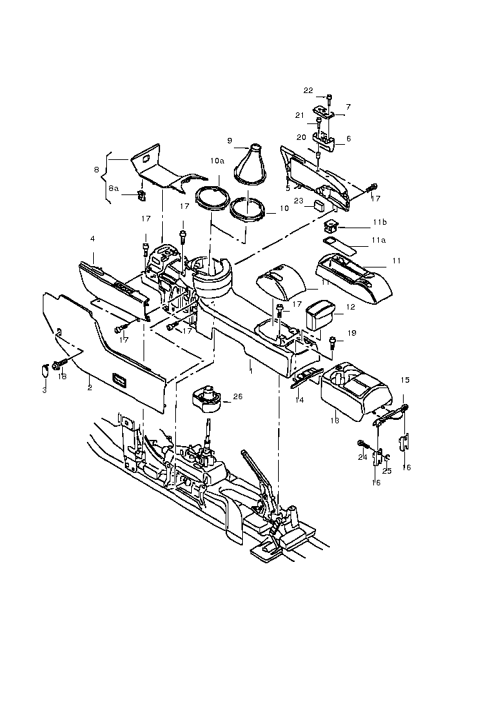

Salut a toi, voici un petit schémas de démontage pour la commande centrale j'espere que cela pourra t'aider.
