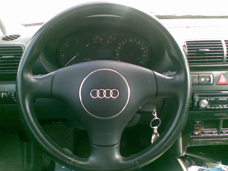

  5. Voila c'est terminé nouveau volant monté, je suis satisfait.

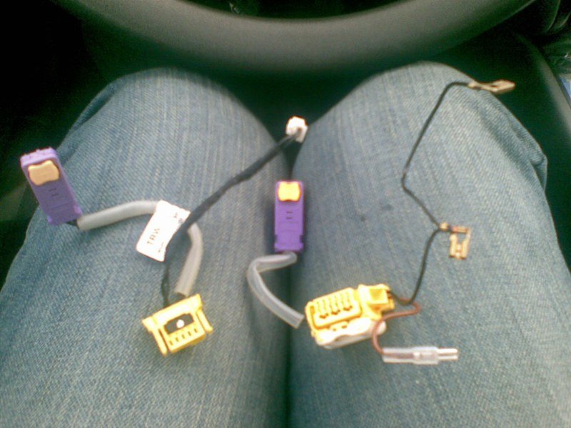

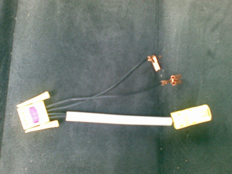

  7. voila le nouveau faisceau de chez audi, je vais l'essayer et je vous dit ça aprés.

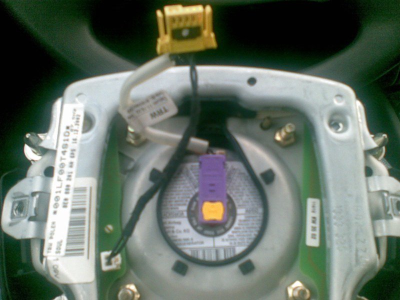

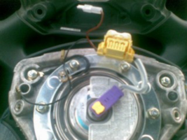

  12. Pour infos je crois finalement avoir trouvé, j'ai acheté un nouveau faisceau chez audi, en espérant que ce soit le bon. Dés que je le reçois je vous tiens au courant

  17. Bonjour a tous, mon véhicule est une A3 8L de 1999; voila j'ai acheté un volant 3 branches d'une A3 8L phase2, pour remplacer mon volant 4 branches. Mais au moment de démonter la connectique de l'airbag du 3 branches,j'ai remarqué que ce n'était pas la même que celui que j'ai. Je ne vois pas du tout quoi faire, si quelqu'un pourrait m'aider.
