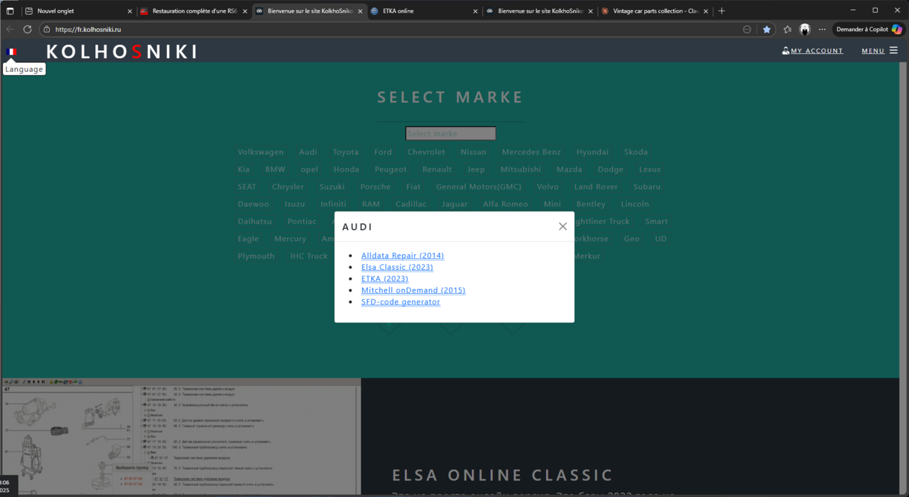

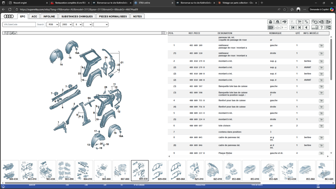

Bonjour gregg2005, Malheureusement, comme toi, je conserve ces pièces qui sont recherchées en vue d'une éventuelle réfection du mien. Concernant les pièces, as-tu une liste que tu pourrais m'envoyer en MP ? Je ne pourrais pas forcément te proposer des prix, mais je pourrais t'orienter pour les dénicher. Après la solution ETKA Online, il y a aussi ce site qui peut être utile : https://fr.kolhosniki.ru A+ -
