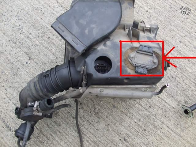

dis moi fred60 je possede une audi A4 1.6 egalement avec ce systeme, je voulais savoir si je demonte cette piece pour l essayer sur la 1.8 turbo pense tu que ce sois la meme. Je l ai commande chez audi mais ne la recois que mardi. encore merci pour ta reponse. -

oui c est bien cette electrovanne par contre a chaud elle ne cliquet plus mais si je la supprime en mettant les seux tyaux ensemble, la elle remonte dans ses tours. je change et vous tiens au courant. encore merci fred. -

tout d abord un peu de politesse en vous remerciant de vos reponse. Pour repondre a votre question : elle demarre tres bien voir meme au quart de tour. j ai changer aujourd hui le filtre a essence et filtre a air (rien a voir mais au moins c est fait). l etage final a etais controler par le remplacement de cette piece et toujours pareil. par contre une autres piece de forme cylindrique avec une fiche sur le dessus juste a coté de l etage final serais apparement la cause du probleme si vous avez des infos sur l uitilité de cette piece je suis assez curieux de nature( en commande je l attend)je n arrive pas a poste une photo. Au passage nettoyage du boitier papillon le ralenti est revenu stable, pour ce qui ai du reglage des valves je peux pas en dire plus, cest ce que m a dis audi. -

prix dune piece sur boitier filtre a air B5 1.8 turbo
micckey a répondu à un(e) sujet de micckey dans A4 B5 - (1995 à 2001)
Je suis passer chez audi pour savoir le prix de ce module qui coute exactement 100 € mais qui ne regle pas le soucis de ma panne. Sur conseil d un mecano audi que je connais je vais commencer par changer le filtre a essence ainsi qu un nettoyage du boitier papillon et repassage au banc pour un reglage des valves. Pour info j ai changer les bougie par des berru ultra, changer les bobines d allumages, debimetre testé mais aucun souci. La suite si le probleme est resolu ou si vous avez d autres pistes. -
merci beaucoup pour l info. -
non ce n est pas le debimetre, cela ressemble a une bobine, deux connectiques une de chaque coté. cela ressemble a une sonde. Celle ci semble gerer l air pour le recyclage des vapeurs d essence via le filtre a charbon actif. -
si cela peux aider aussi les symptomes sont comme une bougie hs, elle tourne sur 3 cylindres. elle broutte au dessus de 2000 tours. Cette piece se trouve au dessus du filtre a charbon actif. Audi A4 break 1.8 turbo 10/96 250000 KM. -
micckey a posté un sujet dans A4 B5 - (1995 à 2001)
Bonjour a tous. apres passage au banc chez audi, je dois reMplacer cette piece, quelqu un aurez une idée du prix de celle ci. merci. -

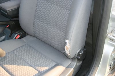

et moi suis a ma 5 ieme audi A4 et je peux vous dire que se soit en tissu ou en cuir les sieges conducteur y sont tous passer de la meme facon.

moi ja i cela sur la mienne et sur mon audi A4 1.8 T commence lui aussi a avoir ce default. j ai oublier de signaler que c est un cuir sur la turbo
