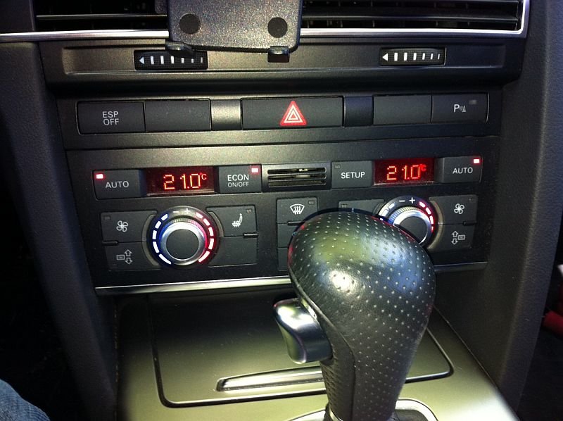

bonjour vérification faite ce midi, et vous aviez raison, le voyant doit être éteint, ça marche impecc maintenant ! ils avaient dû la désactiver pendant l'intervention ;) -

bonjour j'ai fait le test hier, mais pas évident avec 10° dehors (ce qui est déjà bien pour un mois de janvier !!! :MdrDevil: J'ai laissé la voiture en plein soleil, j'espere que la temperature interieure sera suffisante ce midi pour essayer ;) -

tu me mets le doute .... :(...... pourtant je suis (quasiment) sûr que j'ai toujours eu le voyant allumé, depuis que je la possède et la clim fonctionnait jusqu'ici. :nixweiss: Ou alors ils ont actionné ce bouton pendant l'intervention et là j'ai un doute ! :reflexion: si j'enleve le mode econ (voyant eteint) le froid arrive bien, odeur pas tres agreable mais surtout un froid constant, sec, la clim envoie du froid en permanence, sans s'arrêter. voici une photo du voyant en question merci pour les filtres à polen, j'ai fait la revision des 70000 km en aout dernier, ils n'ont pas été changé à cette occasion (l'ayant fait chez audi à l'etranger, la facture est aussi claire que de l'eau de roche ! :) ) ? -
bonjour j'ai déposé il y a une 10e de jours mon A6 pour le rappel 19F8 Je l'ai récupéré 1h apres, aucun souci 10 jours plus tard, avec la 1ere journée de beau temps, 27° dehors et voiture en plein soleil, clim à 22.............et pas d'air froid qui sort des conduits ! La soufflerie est à 12 (max), mode auto, voyant econ allumé, et rien, pas de froid pendant les 30 mn que le voyage a duré. Je baisse la température à 16° pour test, et pareil, juste de l'air brassé je passe en manuel, et qq secondes apres j'ai droit à un beau froid bien sec et odorant (odeur de vieux frigo !) la clim semble donc fonctionner tout de même je repasse en auto, et de nouveau c'est de l'air à temperature ambiante qui m'est envoyé :( j'ai pris rendez vous chez audi, mais ils doivent me la bloquer 2 jours pour xxxxxxx € ... :( :( :( Avez vous déjà rencontré ce probleme ?

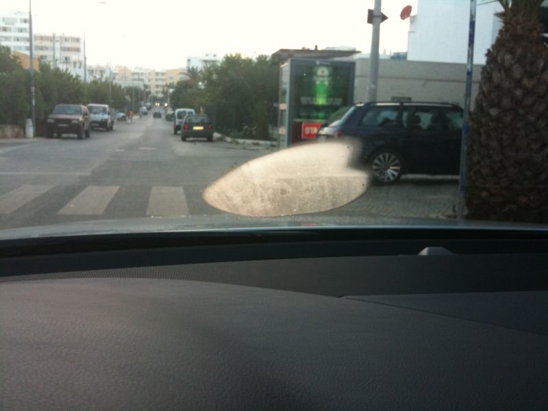

bonjour pendant les congés, avec pres de 40° dehors et 25 dedans, voici ce que j'ai eu sur le parebrise .....etonnant, on dirait qu'une seule sortie de la clim fonctionne ? Avez vous déjà eu ce probleme ?
