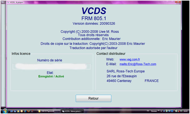

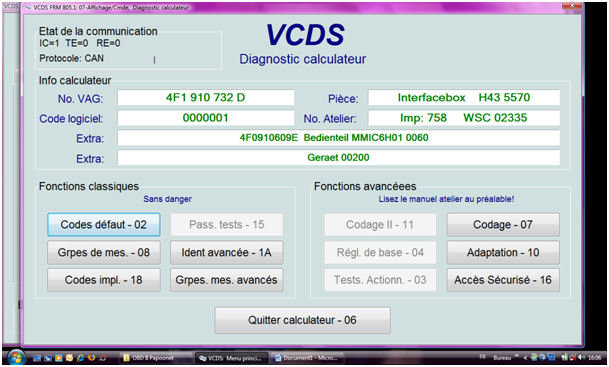

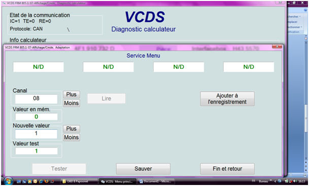

  2. Bonjour, Venant de recevoir mon interface VAG Hex+Can, je me lance dans la modification qui à motivé mon achat (en partie): L'activation du menu caché du MMI, pour récupérer le niveau batterie (suite mise à jour 5570) et activer l'aide au stationnement visuel sur l'écran (j'ai que les bips, bips...). La manip, je la connais, car décrite sur le forum (merci M BILLEUZ): Calculateur 7, Adaptation, Canal 8, mettre la valeur 1 à la place de 0. Menu caché disponible sur MMI avec un appuis long sur CAR + SETUP. :bigthumbup: Mais voilà cela ne fonctionne pas, j'ai beau mettre la valeur à 1 et sauver, lorsque je rentre à nouveau dans le canal 8, la valeur 1 n'a pas été enregistrée. J'ai même essayé de le faire pendant que l'affichage est en test avec la valeur 1 d'affichée rien de mieux ... :colere: Pour infos la voiture est d'origine allemande, achetée via le mandataire AIMAV (je vous le conseille). Peut-être est-ce là l'origine de mes problemes, la manip n'étant pas identique sur les véhicules d'outre Rhin ? Voici les dumps écran de mes essais : Ecran " A Propos" Interface Enregistrée : OK Calculateur 7 : « Affichage/Cmde » Adaptation - 10 Voila, avez-vous le meme type d'affichage lorsque vous faites la modif, car sur la doc ROSS TECH en page 23, il est mentionné que si dans les 4 fenêtres du haut apparait N/D, cela signifie que le canal n'existe pas ? :furious: Voici l'analyse du calculateur pour les 'chefs' : No. VAG du calculateur: 4F1 910 732 D Pièce et/ou version: Interfacebox H43 5570 Codage logiciel: 0000001 Code atelier: WSC 02335 Info supplémentaire: 4F0910609E Bedienteil MMIC6H01 0060 Info supplémentaire: Geraet 00200 Identification avancée No. de série: 350IJ077821023 Identification: JTB-074 Révision: 00000000 Date: 18.09.07 Numéro fournisseur: 2079 Numéro banc d'essai: 6502 Logiciel X5570 M010911 M0200 X040000/051107000000 X05071AFC6AB320060 Divers No. matériel: 4E0 035 729 Cela peut-il vous aider dans le diagnostic de mon problème ? Merci de votre lecture et pour toute aide. Phifoo
