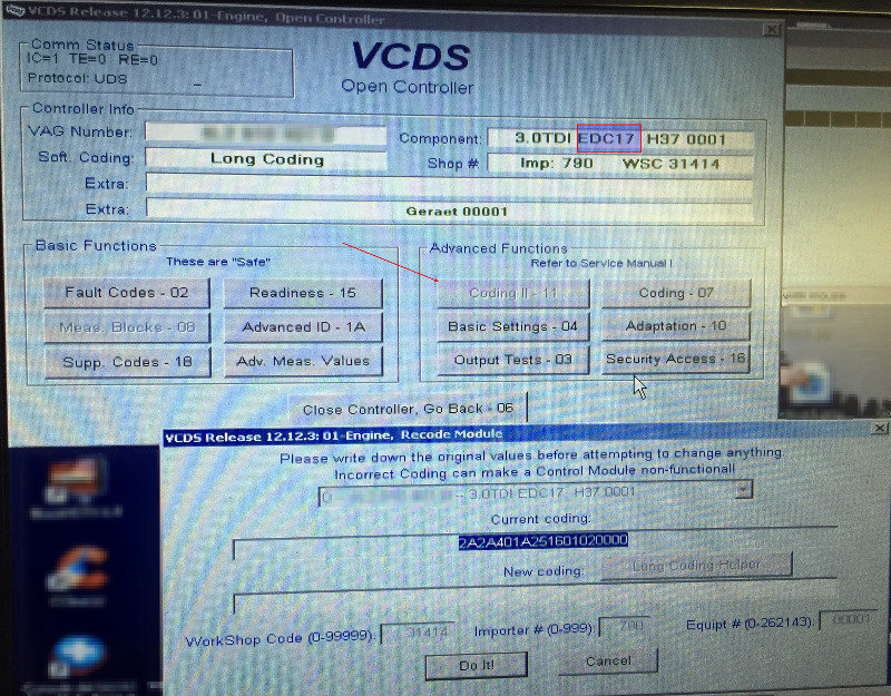

  1. Bonjour à tous, J''aurai besoin de votre précieux aide, car j'ai installé le levier du régulateur de vitesse mais malheureusement je ne suis pas arrivé à l'activer... :pleure2: J'ai peur que le modelé ("Steering wheel": Part No SW: 4F0 910 549 B HW: 4F0 953 549 E) ne soit pas compatible... :unhappy: Avec le VCDS impossible d’accéder dans le menu "01.Engine - Login" pour pouvoir rentrer le code d'activation 11463 (voir ci-dessous). Des conseils? :icon_confused: Merci avance!! :agenoux: P.S. J'ai testé la procédure pour A6 mais apparemment c'est différent... :/

  4. Bonjour à tous, J'aurai besoin de votre précieux aide moi aussi, car j'ai installé le levier du régulateur de vitesse mais malheureusement je ne suis pas arrivé à l'activer... :pleure2: J'ai peur que le modelé ("Steering wheel": Part No SW: 4F0 910 549 B HW: 4F0 953 549 E) ne soit pas compatible... :unhappy: Avec le VCDS impossible d’accéder dans le menu "01.Engine - Login" pour pouvoir rentrer le code d'activation 11463 (voir ci-dessous). Des conseils? :icon_confused: Merci avance!! :agenoux:
