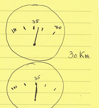

  19. pour info (je passe à autre chose je crois que je vais prendre rdv au controle technique ou je vais) j'ai consommé ça sur un trajet de 30 km ??????? et pourtant elle fonctionne bien (bien que le demarrage a chaud est legerement plus dur 1 seconde au lieu de instantanné a froid) je ne comprends plus vous avez une idee j'ai tel a un spécialiste injection il m'a dit que demonter les injecteurs c'est cassé quelque chose a tous les coups et que c'est le merdier ? ci joint petit dessin de la jauge avant depart (au plat) et apres au plat
