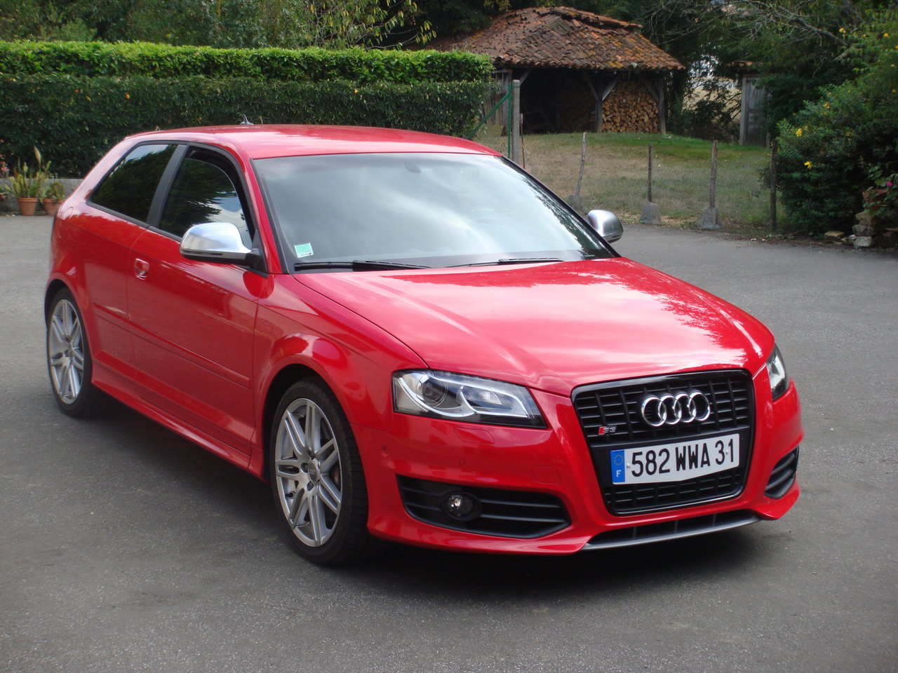

AUDI S3 8P FACELIFT 2009 prix de vente
TGB425SL a répondu à un(e) sujet de TGB425SL dans S3 8P / S3 8PA Sportback - (2006 à 2012)
Bonjour, oui elle est très propres , les sièges sont en trais bon état . volant méplat, commande au volant RNSE , GPS carte 2019 , tapis etc tout est en très bon état. parking assistance.avant arrière ., se gare seule !! aucune bidouille, strictement d'origine . dort dans garage sous ça couverture . voiture loisir ne roule que le week end et pour les vacances, a fait 2000kms en 2 ans !!! a vendre au printemps , mais pas pressé .non soumis taxe co2 . a+ -
TGB425SL a posté un sujet dans S3 8P / S3 8PA Sportback - (2006 à 2012)
Bonjour, Quel est la fourchette de prix pour une AUDI S3 facelift septembre 2008 modèle 2009 60000 kms certifié. très bon état. rouge , full options sauf baquet recaro et bose. carnet AUDI sort de révision et courroie de distribution changé par précaution, pneus presque neuf. factures acheté a 5000 kms concessionnaire AUDI. VOITURE DE DIRECTION. D'avance merci.cordialement TGB 425SL -
