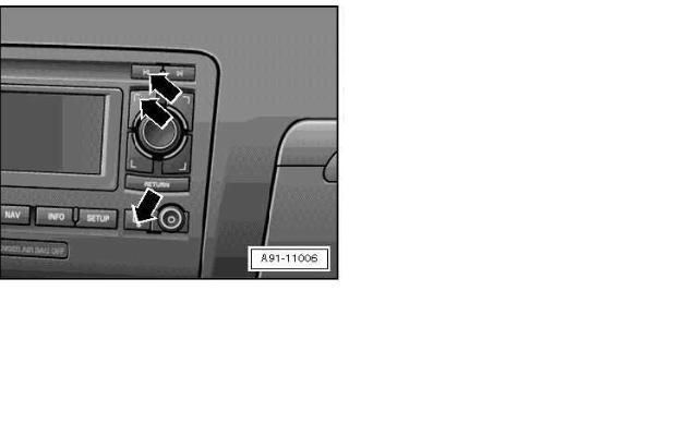

Impossible d'ejecter le cd de navigation sur gps bns 5.0
STARTERMAN a répondu à un(e) sujet de JéjéA3 dans Multimédia
Il y a trois boutons sur ton autoradio à appuyer en même temps,je ferais suivre plus tard la photo. -
