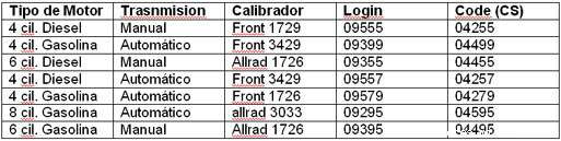

Salut, si tu a le bon module il n'y a aucun souci, j'ai vu un topic de quelqu'un qu'il la fait sur une A3, il a juste u a enlever les cache et remet les commande a la place. Bon je dit un grand merci a Kal-L que j'ai u un bon moment au téléphone pour m'aider a coder l'anneaux d'airbag, codage reuissi :) je met le tableaux pour le codage, quand vous démontré votre anneaux d'airbag, noter bien votre code au vag com sa vous aidera beaucoup!

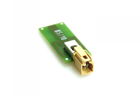

Bonjour a tous, je suis tomber sur cette antenne sur kufatec, je possede une audi A4 Cabriolet de 2003 avec un Audi Concert 2, équiper de la préparation téléphonique. J'ai remarquer tutaleur en débranchant mon Audi Concert que j'avais la même prise que cette antenne derrière le poste, et j'ai un câble de brancher dessus, est ce que si je remplace le câble par l'antenne bluetooth, je pourrait utiliser la prépa téléphonique en bluetooth, merci d'avance
Salut, je ne sais pas pour les 8L, mais je sais que sur une B6 avec l'Audi concert 2, il faut recoder le l'audi concert au vag com pour le passer en 4 haut parleur au lieu de 2

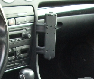

Pas de souci, voila le résultat, photo prise le jour ou j'ai vu ta réponse, merci beaucoup, sa fait un sacré moment que je cherchai! -
