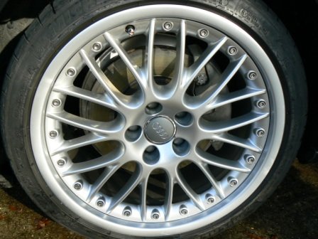

La mienne est en 19" (s line) et aucun problème de confort, je l'ai monté en 17" hiver, la différence est à mon goût essentiellement le bruit, plus de bruit de "roulage" en 19". Maintenant je relativise car j'ai la suspension adaptative donc ça influence certainement le confort en 19"...

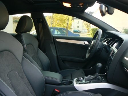

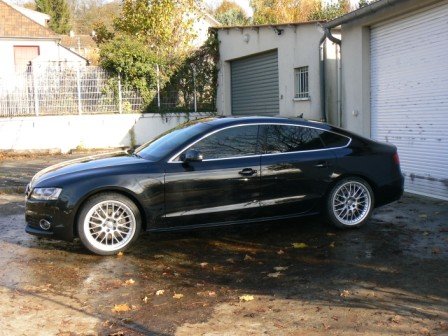

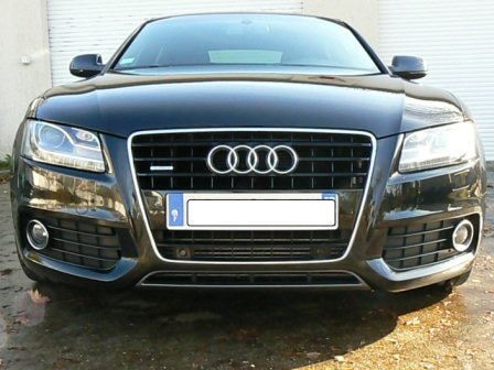

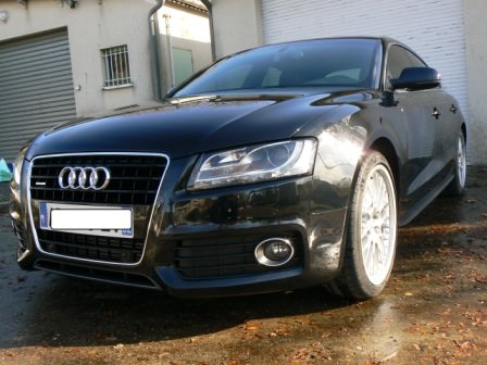

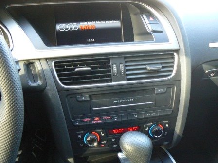

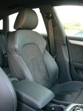

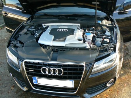

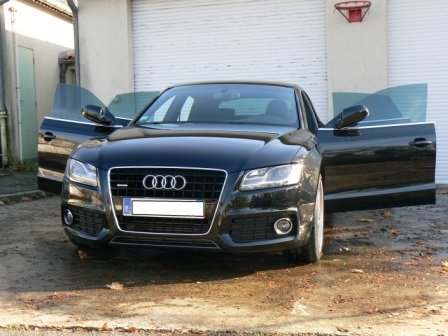

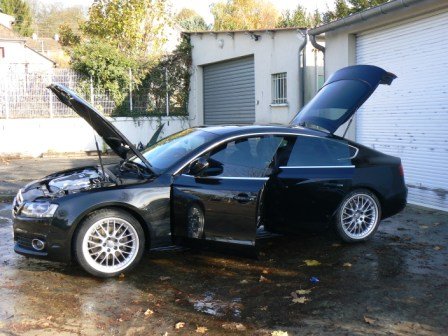

Bonsoir, Je vous présente ma nouvelle A5 sportback 3.0 tdi en finition S Line. Elle remplace mon ancienne A6 (ambition break 3.0 TDI) Elle est de septembre 2009 7, 18800 km à la livraison le 09/11/2010. J ai parcouru environ 500 km avec, cela change de l A6, gabari déjà, ensuite plus sportive et bien mieux équipée ! place aux photos ....
