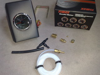

Le mano de pression Timex est vraiment top, on peut choisir entre 22 couleurs d affichage differentes, pour ma part j ai retrouvé la couleur exacte de la S3 c est top. Je l ai acheté chez Top wagen, avec le support special S3 qui va avec, mais toujours pas recu car il est en reliquat... L'aiguille est a "0" et quand je demarre, elle descend, mais l orsque que j accelere elle monte.... pour l eclairage j ai retapé sur le branchement de l autoradio, + contact et batterie... Franchement je vous le conseil... :bigthumbup: -

Merci Ptisik! ca c est une réponse rapide et efficace! :bigthumbup: Je cours dans le garage le brancher! :coucou: -
Bonjour a tous, j ai acheté un mano de pression de turbo de marque Timex, retro eclairé, livré avec kit de montage (duirtes, raccords etc). Le probleme est que je sais pas vraiment ou le brancher, je suis donc a la recherche de renseignements... d avance merci voici une photo:
