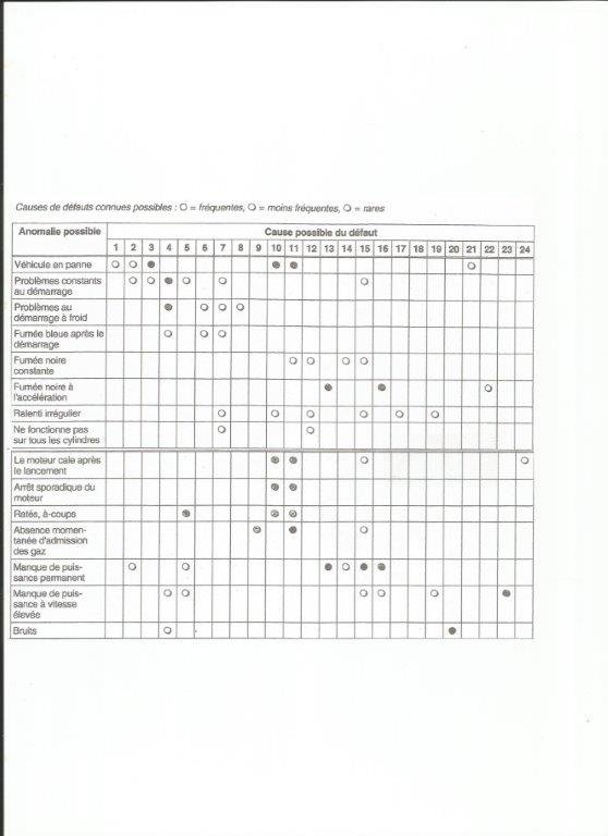

  1. Anomalies et Cause de défaut possible.

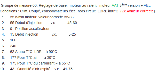

  5. Le groupe de mesure 00

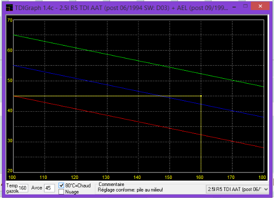

  8. Oups...loupé, Avance injection TDI de ma A6 AEL D03 1000/min
  9. Salut, sedgar58, Av.inj.TDI.pdf
  10. Liste de défauts DTC (VAG) pour les moteurs AAT/ AEL /ABP. Le VCDS décrit les défauts trouvés. Ça serait sympa si un modérateur pouvais classer tout dans un tutoriel pour pas poster des autres commentaires. Merci. Liste défaut DTC VAG AAT_AEL.pdf

  13. Bonjour a tous, pour tout savoir avec le VCDS sur la A6 motorisation AEL et AAT. MOTEUR xxxx Affichage VCDS 01 Moteur AAT 1ère version Identification de l’appareil de commande Version du logiciel Affichage VCDS 01 Moteur AAT 2 ème version Version logiciel Affichage VCDS 01 Moteur AAT 3ème version BV mécanique Connecteurs 2x2 pour VCDS VCDS Valeurs affichées pour AAT 3ème version et AEL
