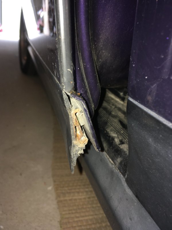

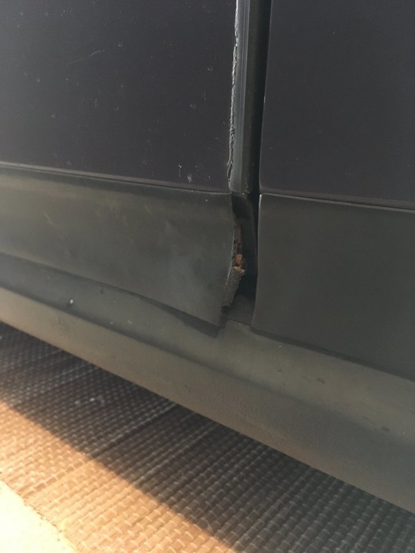

salut Phoenix, Est-ce de cela dont tu parles? C'est pas beau à voir, heureusement ca ne se voit pas trop quand la porte est fermée. Je trouve ça très cher, la ref OEM est 895853959A J'ai trouvé ça sur Ebay c'est quand même moins cher!! https://www.ebay.co.uk/p/15030979905 -
