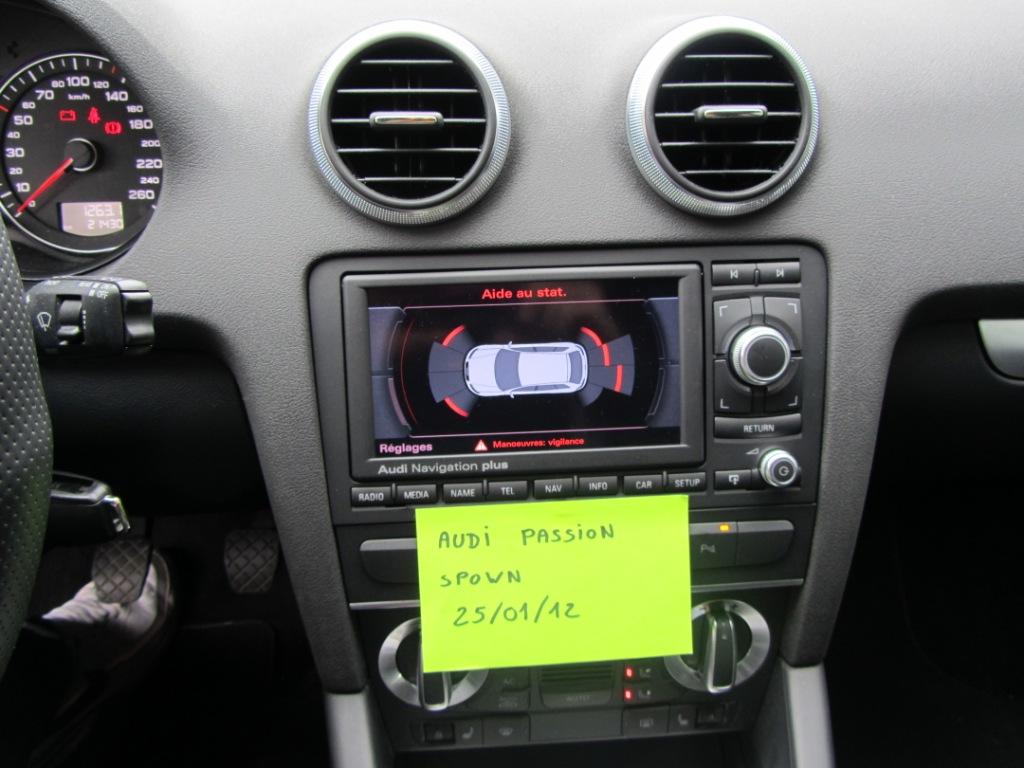

oui avant et arriere sinon il faut faire pas mal de modifications (rajout radars avant, changer le calculateur, tirer des cable vers du calculateur vers le can bus .....)

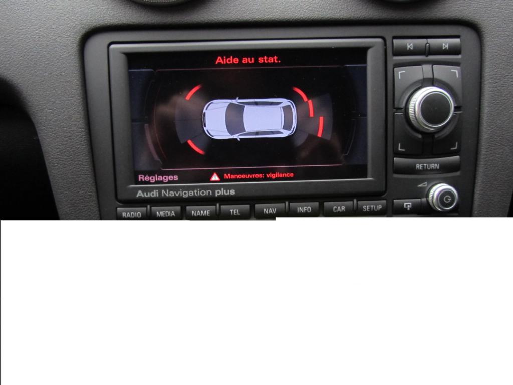

desolé pour le retard !!! :unsure: mais voici ce que vous attendez :bigsmile: PROCEDURE POUR AFFICHAGE VISUEL ET SONORE RNSE 193 sur AUDI A3 configuration requise: _ avoir l'option radar avant et arriere (7X2) _ un rnse 193 _ un vag com 1 Il faut commencer par brancher le vag com et aller ensuite sur module 10 assistance au stationnement puis codage 07 bit 4 cocher "optical illustration" puis valider Exemple: mon code d'origine etait 010005 apres codage 110005 2 aller dans module 37 "navigation" puis codage 07 rentrer un 2 a la place de votre chiffre d'origine 0x2xxxx puis valider Exemple: mon code d'origine etait 0215111 apres codage 225111 Le code 2 n'existe pas dans le choix proposé mais ne vous inquitez pas c'est normal le 2 corresspond a la conversion par le rnse 193 du passage sonore au passage visuel et sonore 3 reinitialiser le rnse mettre le contact et maintenir le bouton de mise en route du rnse jusqu'a ce qu'il s'éteigne (environ 30 secondes). attender une dizaine de secondes et rallumer le 4 appuyer sur le bouton de radar du tableau de bord ou passer la marche arriere et ADMIRER :eldiablo: :eldiablo: !!!!!!!!!! en attendant vos retour apres modifications :bigthumbup: bonne modif
hello :coucou: je passe en coup de vent pour vous montrez que je ne suis pas un membre fantome et que j'ai bien reussi a faire la modif, pour preuve je viens de faire une photo vite faite en midi et deux au boulot, je n'ai pas trop eu le temps pour repondre a vos questions, désolé. Je vais faire un tuto ce weekend ou en debut de semaine prochaine pour que tous le monde puisse en profiter !!!!! :bigthumbup: pour la modif il faut imperativement un rnse 193 et un vag com
hello Apres avoir bataillé pendant un moment j'ai enfin trouvé la solution !!!!!! cela fonctionne enfin !!!!!!!!!!!!! :eldiablo: :eldiablo: :eldiablo: :eldiablo: :eldiablo: :eldiablo: :eldiablo: Tous fonctionne parfaitement des que je passe la marche arriere ou que j'appui sur le boutons du systeme de parcage la voiture s'affiche sur l'ecran du rns e avec les petits dessins rouge qui reculent ou se rapprochent en fonction de la distance en plus c'est super beau dans l'A3 :bigsmile: donc le calculateur : 8P0 919 475D (parkhilfe 8K H06 0102) permet bien l'affichage visuel
