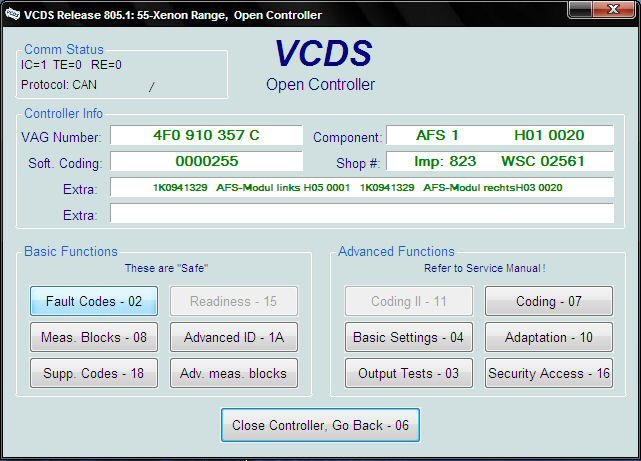

Bonjour, depuis de nombreux mois, j'essaie en vain d'installer des phares Xenon directionnels sur mon A4 B7. J'ai mis en place les capteurs et le module de correction d'assiette. Il est reconnu, et les phares ont des ballasts pour feux directionnels. Seulement voilà, rien ne marche. J'ai demandé sur plusieurs forums, y compris celui-ci, mais mon pb ne semble pas inspirer grand-monde. J'ai également contacté Kufatec qui m'a vendu faisceau, capteurs et module, mais la langue constitue une barrière de taille. Concrètement, les modules puissance (ballasts) semblent être configurés pour une Golf5, puisqu'ils sont identifiés par VAGCom, avec les références 1K0941329. Le module de correction d'assiette 4F0 910 357C est codé 255, soit un code invalide (je devrais avoir 019 pour une A4), et pas moyen d'en changer. Bref je n'avance pas, et je ne veux pas acheter 2 ballasts neufs chez Audi, les miens étant fonctionnels et bien reconnus par VAGCom. Que faut-il faire ????? @+

Mouais, c'est ce que j'ai fait, mais j'ai reçu la même pseudo-doc, par email. En revanche, grâce à un MP (merci à lui), j'ai avancé, puisque j'ai rajouté le 12V qui manquait. Il y a donc du mieux, mais je bute à présent sur un autre problème : le module qui reçoit les infos des capteurs et qui gère les modules puissance des phares, n'est pas programmé correctement. Avec VAGCom, je devrais pouvoir le configurer pour mon véhicule, une A4, mais la procédure foire. Pour les pros de VAGCom, voilà ce que je fais (mal, sans doute) : Module 55 Xenon, code de sécurité : je saisis 02000, puis 03000, puis 04000, et enfin 05000. A présent je peux modifier le codage du module : j'ai actuellement 0000255 et pour A4, il s'agit de 0000019. Je le tape, le valide, et erreur 78??? Où est l'a boulette ???? :colere: :colere: @+ -

Salut, je pose cette question car depuis pas mal de temps, je galère avec mes phares soi-disant directionnels. J'ai acheté le kit câble, calculateur et capteurs d'assiette chez Kufatec, mais je peux dire qu'au niveau infos pour le montage, cela mérite un zéro pointé... Donc tant bien que mal, j'ai branché tout le faisceau, mais quand je passe vagcom, il me dit nosubmodulsystem links et nosubmodulsystem rechts. Cela veut sûrement dire qu'il ne reconnaît pas les calculateurs des phares, ou je me trompe ? En regardant les schémas électriques avec Elsawin (64/4 et 64/5), il me semble qu'il faut une connexion sur le pin 4 de la fiche du phare alors que chez moi, il n'y a rien. J'y brancherai volontiers du 12V mais j'ai peur de faire une boulette. J'espère que quelqu'un pourra m'aider. -
