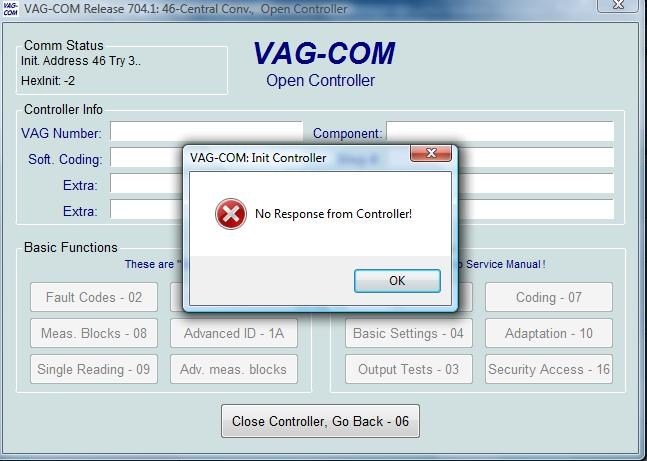

  4. la méthode est plutôt celle-ci : http://www.touranpassion.com/forum/ftopic13109-0-asc-0.php Je n'est pas accès au module 46 sur une AUDI TT de 2001 avec le vagcom 704.1 : http://www.cnautotool.com/products_1.asp?menuid=16& ;id=33 je vois qu'il n'apparaît pas dans la liste de l'autoscan ni pour les TT ni pour les A3-S3 ancienne génération : 8N,Audi TT,01,02,03,08,15,17,22,35,37,45,55,56,76,77 8L,Audi A3/S3,01,02,03,08,15,16,17,22,35,37,45,55,56,57,75,76 Ce module fonctionne avec le protocole CAN; il n'est pas présent sur ma voiture ? quelqu'un aurait une idée de l'origine du problème ? Cette option est-elle activable via le module 35 ? en ajoutant 64 au code existant http://forums.audipassion.com/index.php?s howtopic=10638 http://www.s3-passion.com/easydiag.htm#zv de base le codage du module 35 sur ma voiture est à 06746 (ce qui indique une Ouverture/fermeture de confort activée) sinon je serais à 06682 selon easydiag de s3passion (on retrouve les 64 d'écart) donc je pense que ce n'est par cette fonction là "Ouverture/fermeture de confort à partir de la télécommande. (par exemple fermeture des vitres et du toit ouvrant en gardant le bouton de fermeture de la télécommande appuyé en permanence). Voir également canal d'adaptation 62." apparement il faut passer par le module 46 (Module Confort ou Central Conv. en anglais), j'attends votre aide si quelqu'un a déjà eu cette erreur
