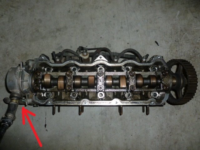

enfin j'ai résolu un problème délicat de surchauffe moteur
Athman a répondu à un(e) sujet de Athman dans A3 8L - (1996 à 2003)
merci -
j'ai trouvé le problème, la petite pipe métallique en haut droite de la culasse juste derrière la culasse est totalement bouchée, je l'ai débouché et tous va bien et j'attire votre attenstion que sur les moteurs audi volkswagen c'est auto-purger donc on mets de l'eau et en lance le moteur sans aucune autre action, moi j'ai fait ça auparavant et je n'avais jamais de problème

Athman a posté un sujet dans A3 8L - (1996 à 2003)
Bonjour et salem apès une grande longue souffrance enfin j'ai trouvé la source du problème de mon moteur (110 tdi) voici le problème: après chaque utilisation du véhicule la matinée, le moteur monte en température et sur la première montée de la route passe de 90 jusqu'à 100 degrée, après ce la il m'oblige de stationner et laisser le moteur tourne quelques minutes et avec peu d'accélération il revient à 90 ou 89, et puis je roule quelques soit le relief et la température reste à l'intervale 88-91. j'explique bien, le moteur va passer lors de sa première utilisation jusqu'à 98,99, ou 100 degré donc j'ai pensé au thermostat, je l'ai changé: la même chose j'ai démonter le radiateur je l'ai nettoyé chez un spécialiste: la même chose j'ai remplacé une troisième thermostat, le problème le même - j'ai enlevé le thermostat, mais dans ce cas là, la température se diminue trop, je me trouve à 48°, donc le moteur était trop froid -j'ai marquer un petit trous sur le thermostat afin de laisser un peut d'eau circule, mais dans ce cas là le moteur etait froid aussi environ 56°..60° donc ce n'est pas une solution après recherche et vérification j'ai trouvé la solution c'était une petite pipe métallique situe en haut à droite de la culasse derrière la pompe à vide totalement bouchée, je l'ai débouché et tous va bien après un long essai, la température a stagnée dans l'intervalle 88-91° j'ai posté ça pourque des gens puissent résoudre ces problèmes car mon problème a duré plus de 5 moins sans être solutionné -
