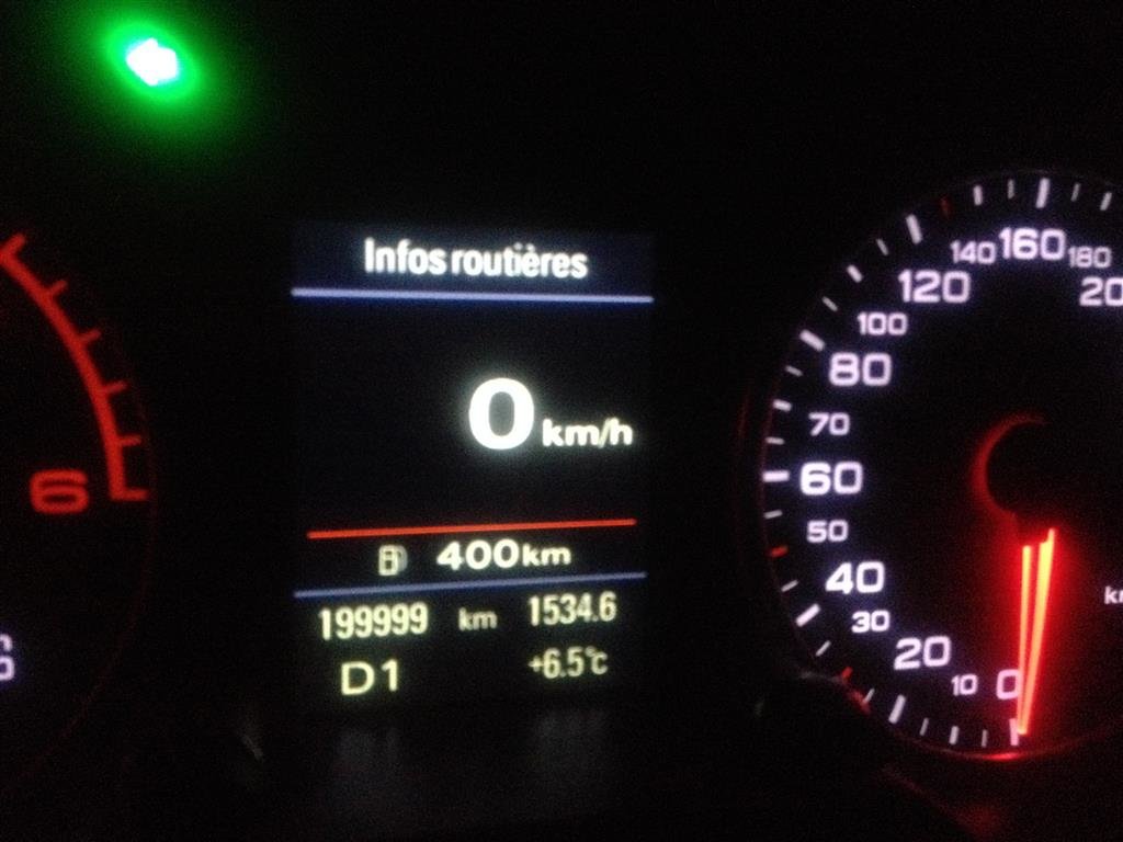

En effet, le mien a fait beaucoup d'autoroute avant que je ne l'achete ! Il est de janvier 2009 et je l'ai acheté en fevrier 2012. En trois ans il avait fait 165000km. J'ai changé les disques de frein avant à 185000km et cela était la premiere fois qu'ils étaient changés. Le gars qui me les a changé n'en revenait pas. Oui j'ai eu un soucis sur le radiateur des gaz d'echappement et un probleme sur le Mecatronic mais vu le kilometrage, faut pas trop se plaindre. Mis a part ces deux soucis survenus quand meme à 175000km, il marche toujours nickel. Comparé à mes autres véhicules, c'est quand meme lui qui s'en sort le mieux (exemple sur la Jeep : remplacement des pistons de freins qui sont restés bloqués et sur le Patrol remplacement des injecteurs préventivement car pb connu la dessus).
Et voila... Le cap est passé... Sans probleme. Vraiment une brave bête ce Q5. Je l'adore toujours...
