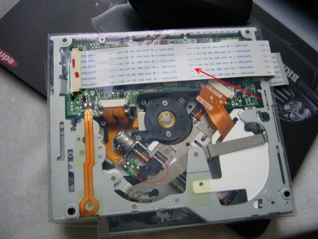

Bonjour, Je suis à la recherche de la nappe plate ( sumitomo awm 102861 105c... illustrée sur la photo.) Merci de m'aider car je ne la trouve nulle part...
Combien de pins possèdent la nappe?
Salut à tous, Après démontage du rns-e pour un nettoyage de lentille, je me suis aperçu que j'avais abîmé une nappe grise et depuis plus de fonction navigation... Je cherche donc la référence de cette pièce et un endroit où l'acheter. Merci de votre mobilisation.
