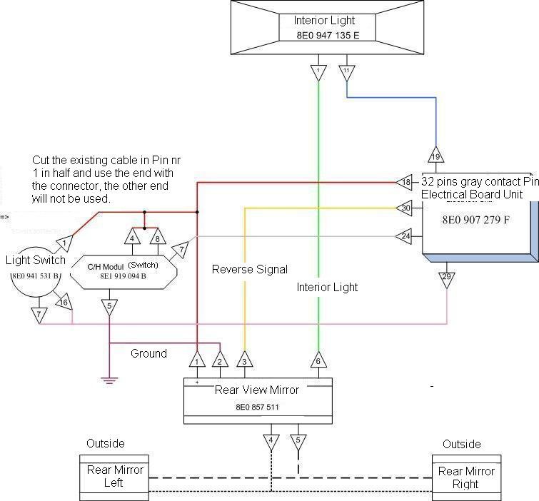

  7. Il faut rajouter le module C/L Home, et rajouter un cable : Module C/L Home Pin 7 -> Pin 24 Connecteur 32broches sur la centrale electrique.
  8. merci pour les précisions :bigthumbup: donc le capteur B8 est compatible avec la centrale elect B7...
  9. C'est la meme ref que Fredpro avait donné : 8K0955559 parcontre il faut pensé à acheter également le support d'attache : Exemple
  10. Oui, dans mon cas d'origine j'etais comme ca : Bi-Xenon + DRL J'ai donc rajouté la commande de phare Auto, la commande C/L Home et le capteur de pluie/lumière. J'ai testé en débranchant le capteur de pluie/lumiere, le C/L home fonctionne quand même. Le cable à rajouter : Module C/L Home Pin 7 -> Pin 24 Connecteur 32broches sur la centrale electrique.
  11. Salut à tous, j'ai terminé le montage retro electrochrome, phares auto, capteur pluie & lumière, Coming/Leaving home. Tout fonctionne nickel, il me manque juste l'eclairage de la diode de la position auto... et la fixation du retro, je vais creusé ça la semaine semaine prochaine. J'ai pas encore remis au propre mes schémas, mais si cela interesse du monde, pas de souci faites moi signe. @+

  14. pour le module de reglage des phares / coming home, j'suis tombé sur des ref en 8E1 ? c'est quoi la diff ? sinon pour ceux qui ont le xenon (reglage de la hauteur automatique) la ref est 8E1 919 094 D (DRL + C/LH)

  20. D'apres un forum, le module 8E0 907 279 F est celui necessaire pour les B6, les B7 sont équipés du J -> Forum
  21. J'ai mis en piece jointe un schema que j'avais trouvé je sais plus trop où... il y a dessus les ref des pièces nécessaire pour le retro, les phares auto, et le coming/leaving home... ainsi que le module électrique necessaire. parcontre rien trouvé pour le detecteur de pluie <_< PS: pour info, j'avais demandé chez audi si c'etait faisable, apparemment il faut effectivement changer le parebrise, passer les cables du retro au pédalier (donc demonter pas mal de truc) et changer les modules necessaires... ils ne le font pas en concession en tout cas.
  22. C'est clair que c'est très intéressant :) luckyzxr, merci pour les docs, mais est-ce que tu as monté en plus du retro, le detecteur de pluie et de luminosité ? J'avais trouvé un tuto pour monter les phares auto sur A6 : Phares auto mais est-ce que c'est idem sur A4 b7 <_<
  23. merci pour ces infos très interessante, c'est la meme chose pour une A4 B7 ? parcontre pour le détecteur de pluie, j'ai pas compris si on achete l'ensemble ca ne se monte pas quand meme ?
