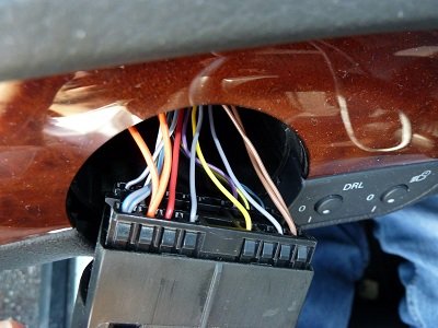

je sais pas trop à quoi ca correspond exactement... désolé mal lu, ces pin sont sur la fiche 32 pin grise du calculateur... -
montage retro auto+ allumage phare auto + coming home leaving home
Guit a répondu à un(e) sujet de denisliege dans A4 B6 / A4 B6 Cabriolet - (2001 à 2004)
voici ce que je t'ai trouvé : Pin 1>8 module CHL 7/16> 29 J519 15,17> 10>Masse 11>26 J519 14>25 J519 3>32 J5194 15 et 17 sont relié a je sais pas trop quoi :bigsmile: -
ben sur ta photo, le 16 (gris) a l'air d'être relié au 9... -
salut pitolao, je pense que c'est normal qu'on est des différences de cablage, ma connectique est une B7, et il y a des changements en 2005. par ex : le pin 11 -> pin 13 sur B7 je regarderai ce soir exactement à quoi correspondent les fils manquant sur la tienne. parcontre sur ta photo, j'ai l'impression que ton pin 16 est relié au pin 9 au lieu du 7... -

il faut le relier au pin 7 puis au calculateur -
Commande de Phare : le PIN 1 il faut le relier au pin 4 et 8 du module CH/L, puis au calculateur pin 18 T32b les PIN 7 et 16 ensemble vers le calculateur pin 29 T32b Module CLH Relier également le PIN 7 vers le calculateur pin 24 T32b pin 5 a la masse. -

tu as utiliser quel montage ? celui de Romain-bpx un peu plus haut ? -
sur le schema (pour B6) que tu as mis plus haut, il y a la ref de la commande de phare B7 <_< ah mon avis, ça doit être compatible... pour le schema tu as vu comment le lire ? -
au niveau de la fiche ? car les n° de pin correspondent 1 vers Calculateur pin 18 (B6) / pin 20 (B7) 7 / 16 vers Calculateur pin 29 (B6 et B7) -
