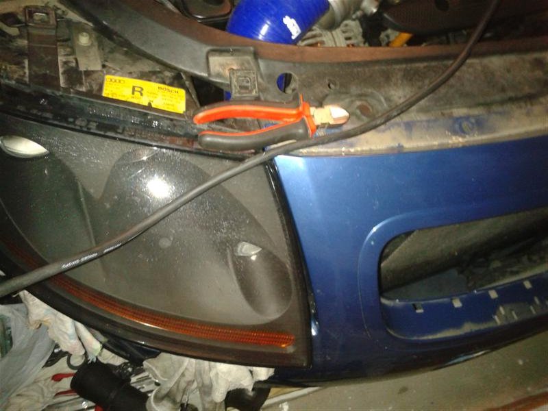

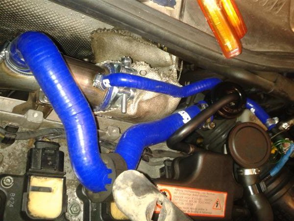

Ca y est c'est monté. Pour info il est possible de monter la durite entre l'admission et l'échangeur sans démonter le parchoc :bigsmile: Il faut: 1) démonter la calandre 2) dévisser le phare 3) le faire pivoter pour dégager l'espace au dessus de l'échangeur Par contre mes colliers Tbolt sont trop gros pour cet emplacement. J'ai donc mis deux serflex histoire d'etre certain que ce ne bougera pas :bien: -

Je viens de vérifier ce midi et j'avais zappé cette durite (bien cachée derrière sa gaine thermique ! C'est bien le bon modèle que j'ai reçu. Du coup ou est ce que je peux trouver la durite en question? -

en fait je viens de comprendre que la durite forge est celle qui sort directement du turbo ! -

C est la durite qui part du turbo vers l'intermédiaire qui passe derrière la roue avant droite( en direction de l'échangeur). La durite d'origine est entourée d'une protection thermique. :coucou: -
