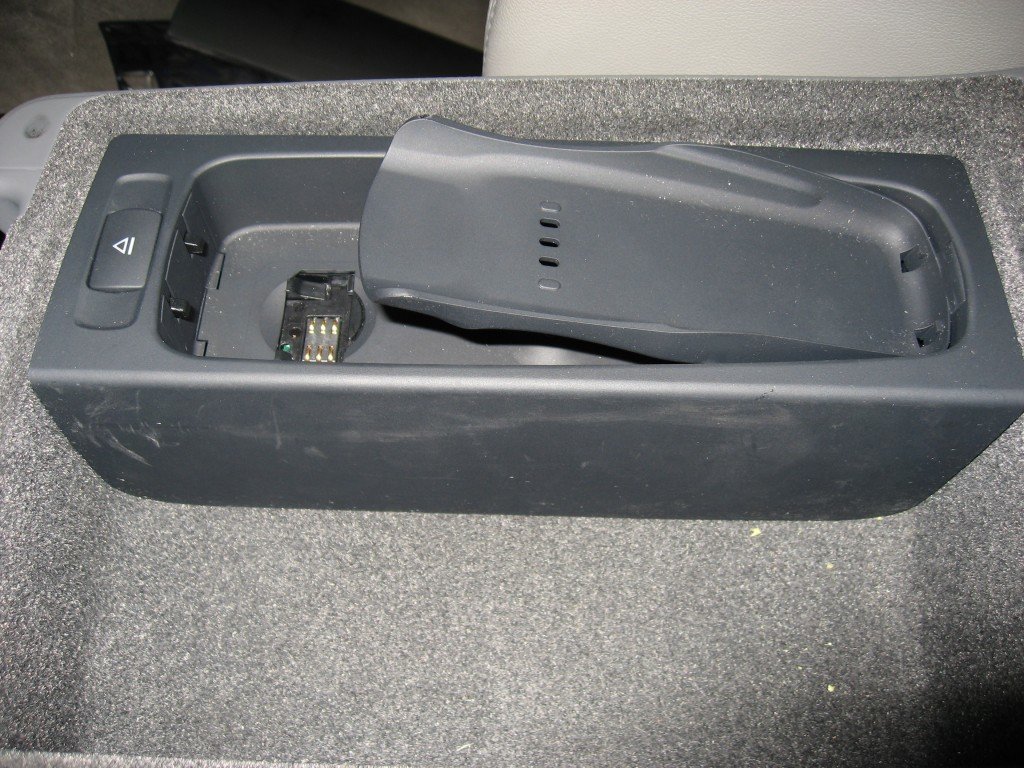

Bonsoir, Malheureusement elle fonctionne (abonnement FREE) idem avec une d'ORANGE, et le téléphone sans la carte SIM ne passe plus les appels "SOS" au 112. Faux contact, au niveau du boitier (comment le déclipser ???) , problème au niveau de l'antenne, ampli ??? Que dois-je checker ??? Merci -

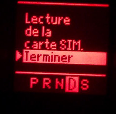

[Problème] telephone Audi A6C6
erboliv a répondu à un(e) sujet de erboliv dans Equipements téléphones

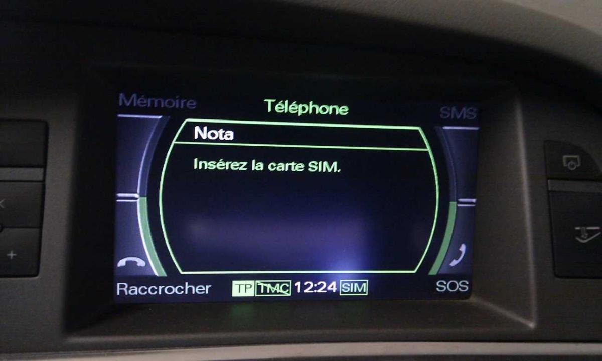

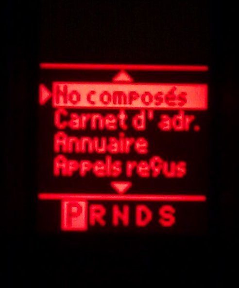

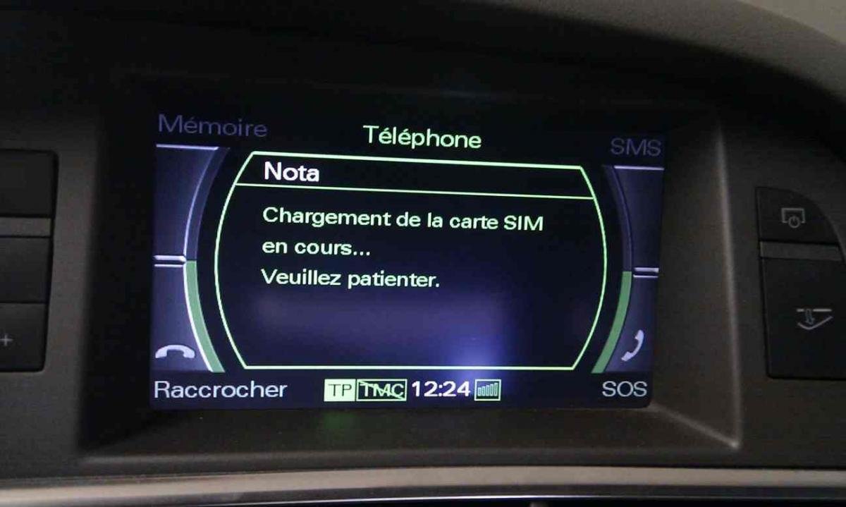

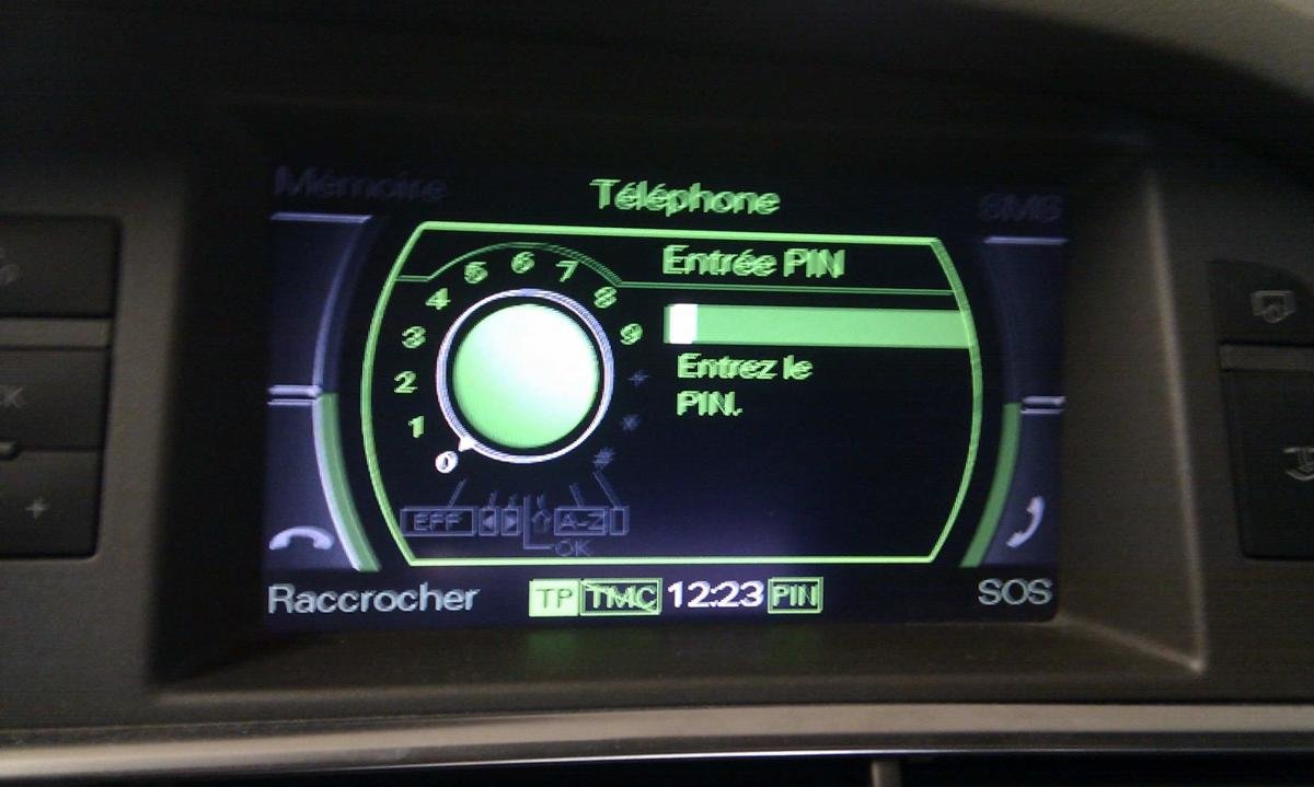

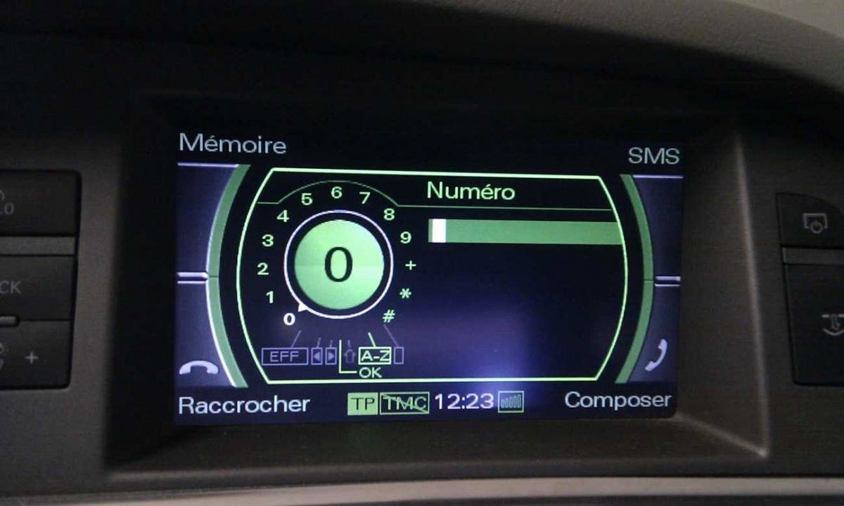

Bonsoir, Toujours pas de nouvelles ... voici des photos de l'ODB, l'on voit bien la sequence (1) Lecture de la carte sim (2) Affichage des options (3) La carte sim ne fonctionne Puis on repasse en (1) Merci pour votre aide -
erboliv a répondu à un(e) sujet de erboliv dans A6 C6 / A6L C6 / allroad C6 - (2005 à 2011)
Bonsoir, Toujours pas de nouvelles ... voici des photos de l'ODB, l'on voit bien la sequence (1) Lecture de la carte sim (2) Affichage des options (3) La carte sim ne fonctionne Puis on repasse en (1) Merci de votre aide -
erboliv a posté un sujet dans A6 C6 / A6L C6 / allroad C6 - (2005 à 2011)
Bonjour, j‘ai un problème depuis peu avec le telephone de mon Audi A6C6 (carte sim dans le crabble de l’accoudoir). La phase d’initialisation ne fonctionne plus. je rentre mon code PIN Le code PIN est accepté pendant 5 secondes il passe a l’écran suivant permettant de passer un appel mais Il passe a un écran « Inserer la carte SIM » puis 2 secondes après A « Chargement de la carte SIM en cours Veuillez patienter » puis repasser en 2. Les appels sans carte SIM « SOS » n’aboutissent plus également. Je suis en panne d’inspiration … ou chercher. Y a t il un fusible spécifique pour le telephone ??? si oui ou se situe-t-il ? Merci -
Bonjour, j‘ai un problème depuis peu avec le telephone de mon Audi A6C6 (carte sim dans le crabble de l’accoudoir). La phase d’initialisation ne fonctionne plus. je rentre mon code PIN Le code PIN est accepté pendant 5 secondes il passe a l’écran suivant permettant de passer un appel mais Il passe a un écran « Inserer la carte SIM » puis 2 secondes après A « Chargement de la carte SIM en cours Veuillez patienter » puis repasser en 2. Les appels sans carte SIM « SOS » n’aboutissent plus également. Je suis en panne d’inspiration … ou chercher. Merci
