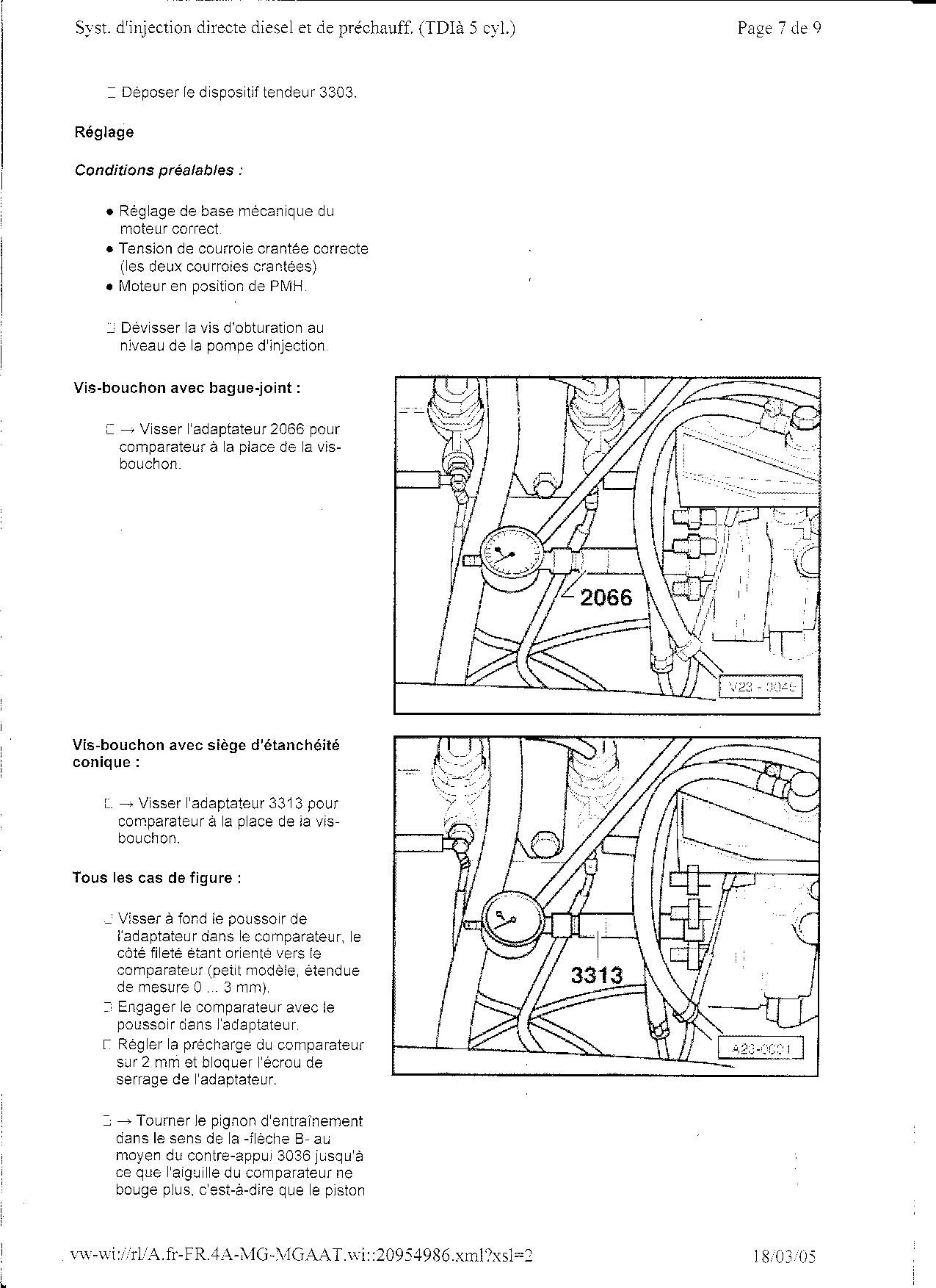

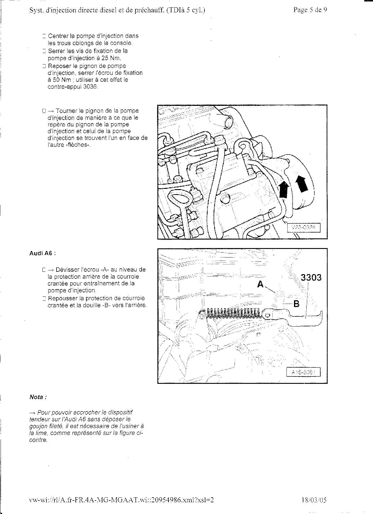

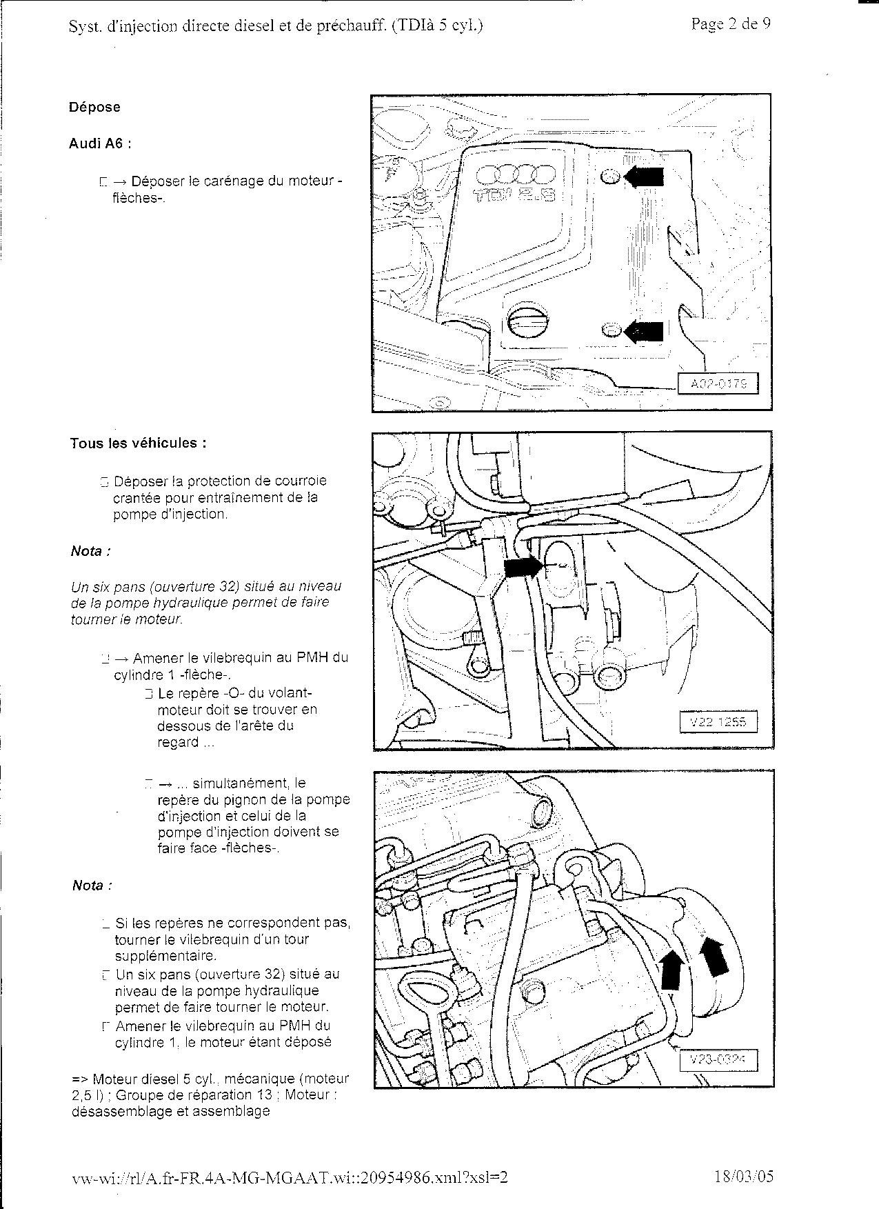

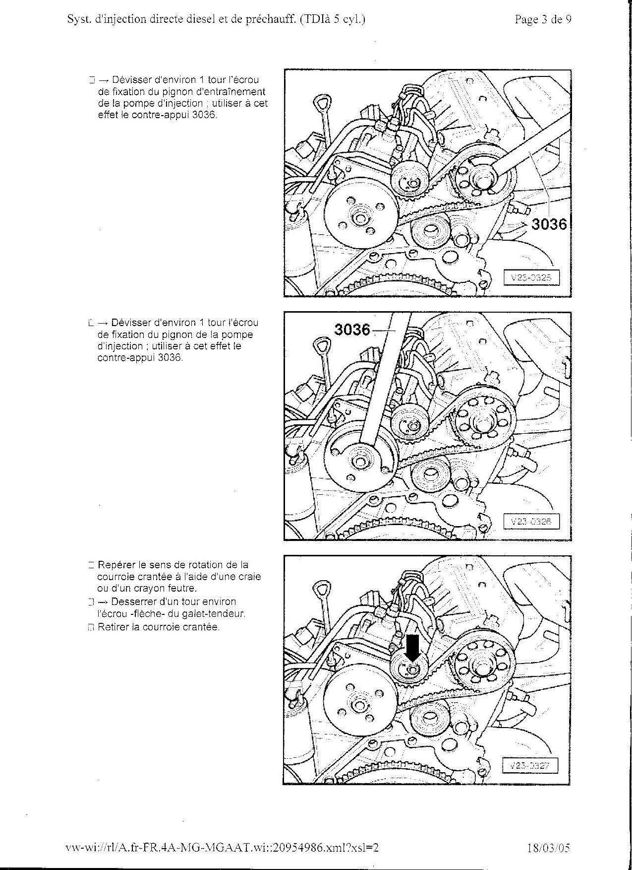

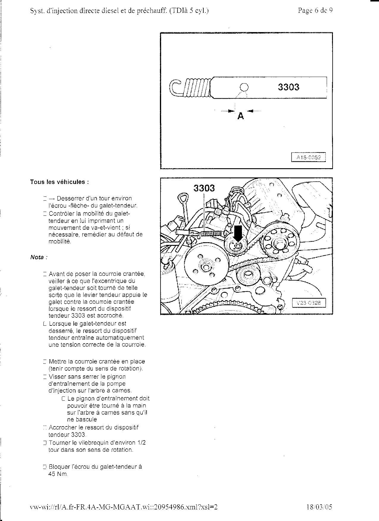

  6. salut,une personne du forum m'avais demandé la doc pour le calage de pompe à injection du moteur 2.5l ael,si d'autres personnes sont intéressés contact par mp.
  7. pour la pompe à injection il y a un galet tendeur et un galet enrouleur.et seulement un tendeur devant .
  8. je viens de faire ma distri ce week end,c'est du taf ,il faut pensé à changer la pompe à eau,et refaire le calage de la pompe au comparateur,si tu n'a pas le matériel c'est meme pas la peine de le faire toi meme,il faut:une clée à choc gros gabari pour la vis de poulie du vilbrequin,une clée dinamo,un comparateur,les valeurs,et du calme. si quelqu'un veut des infos pas de probleme. j'ai résolus mon problème de démarrage à froid,mon avance n'étais pas bonne. pour infos: une pompe à eau 50e une courroie de distri avant 30e '' '' '' '' ar 20e le galet de devant 40e les galets ar ?
