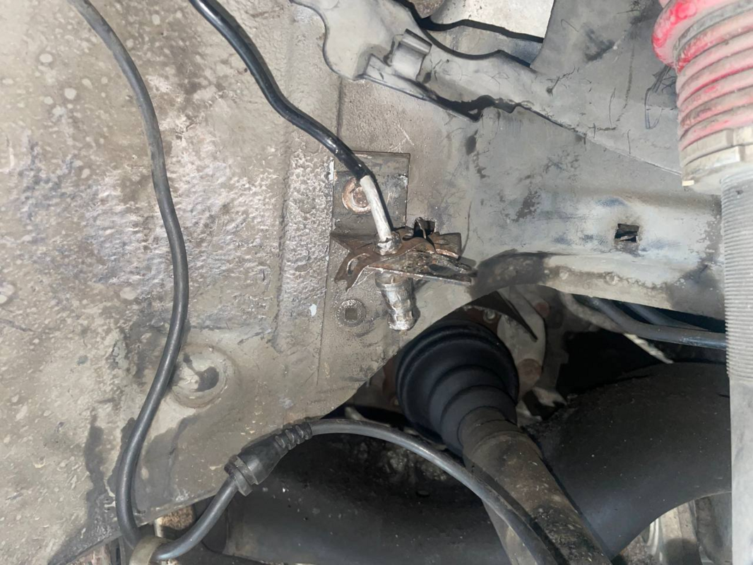

UPDATE : Bonsoir, j'ai pu arriver a bout de mon problème, j'ai finalement acheter 2m50 de conduite de frein, car le raccord acheter n'était pas étanche (22€ dépenser pour rien). Pour mettre la conduite de frein j'ai dessiné un chemin alternatif, et c'est OK, pas de fuite, purge faite sans probleme, j'acheterais de l'isolant thermique demain si Dieu veut ! Donc voili voilou j'ai enfin ma audi v6 qui roule ! -

Salut, je cherche de l'aide pour pouvoir retirer l'ecrou de 11 de la conduite de frein avant droit, je devais de base changer le flexible, sauf que cet ecrou est foirer et ne veux pas sortir. J'ai déjà essayer, le chalumeau, le wd40, le nettoyant frein, la pince multiprise, plusieurs sortes de pince, mais rien y fait, pouvez vous m'aider svp ? ça fait 2 sem je suis en galère

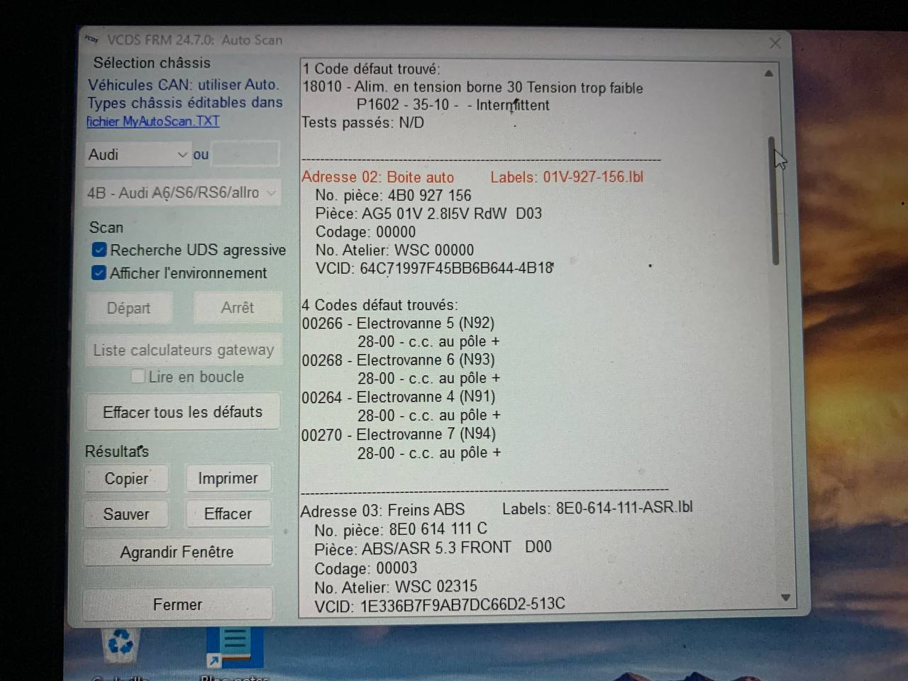

Salut, c'est mon 3eme sujet vis a vis de ma boite auto. J'ai fait un test actionneur pour comprendre ce qui se passe voila ce que j'ai pu noter, et ce que j'ai eu comme code erreur test actionneur électrovanne 1 n88 vert et fait tic tic fonctionne 2 n89 fonctionne 3 n90 fonctionne 4 n91 pas de bruit 5 n92 pas de bruit 6 n93 pas de bruit 7 n94 pas de bruit contacteur de kick down f8 pas de bruit commande a clé de coupure des sacs gonflables lateruaux ar e280 fonctionne electro aimant de blocage duvier selecteur n110 fonctionne (tout les essais étaient dans le vert) Adresse 02: Boite auto Labels: 01V-927-156.lbl No. VAG du calculateur: 4B0 927 156 Pièce et/ou version: AG5 01V 2.8l5V RdW D03 Codage logiciel: 00000 Code atelier: WSC 00000 VCID: 64C71997F45BB6B644-4B18 4 Codes défaut trouvés: 00266 - Electrovanne 5 (N92) 28-00 - c.c. au pôle + 00270 - Electrovanne 7 (N94) 31-00 - Rupture/c.c. à la masse 00264 - Electrovanne 4 (N91) 28-00 - c.c. au pôle + 00268 - Electrovanne 6 (N93) 28-00 - c.c. au pôle + Quand j'efface les défauts, seulement le 00266 - Electrovanne 5 (N92) revient. j'ai vérifier le capteur de marche ras. Je suis perdu je sais pas quoi faire, je vais juste vérifier les faisceaux et faire nettoyer mon calculateur de boite (meme si je l'ai déja fait). Après ça je pense abandonner ma magnifique A6, elle me prend mon énergie. -

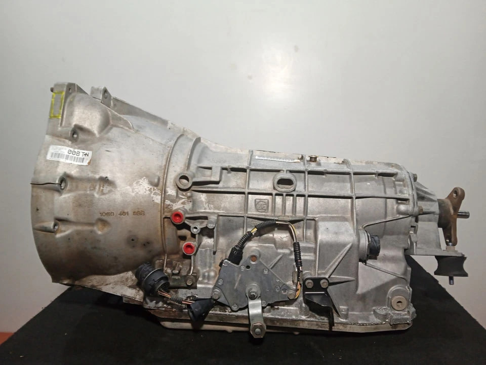

Changer capteur de vitesse tiptronic
Azerty972 a posté un sujet dans A6 C5 / allroad C5 - (1997 à 2005)
Bonjour, j'aimerais savoir comment on démonte l’interrupteur multifonction (aussi appelé capteur de position de levier de vitesse, range selector switch). Sur ma AUDI A6 C5 2.8 V6 193 CV DE 1999 tiptronic ZF 5HP-19. C'est le bout metal relié a un fil sur la photo. Merci bcp -
