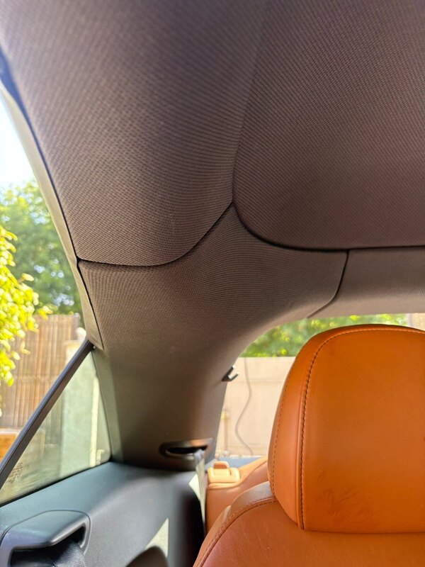

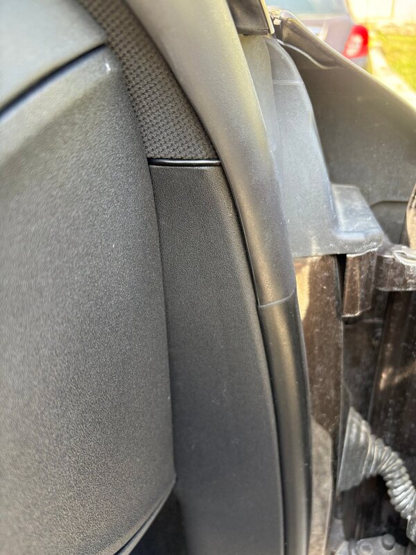

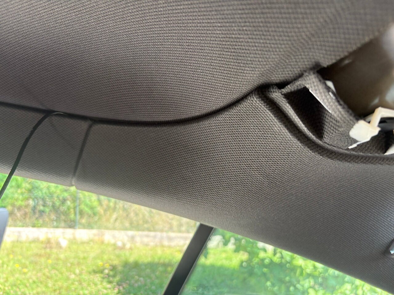

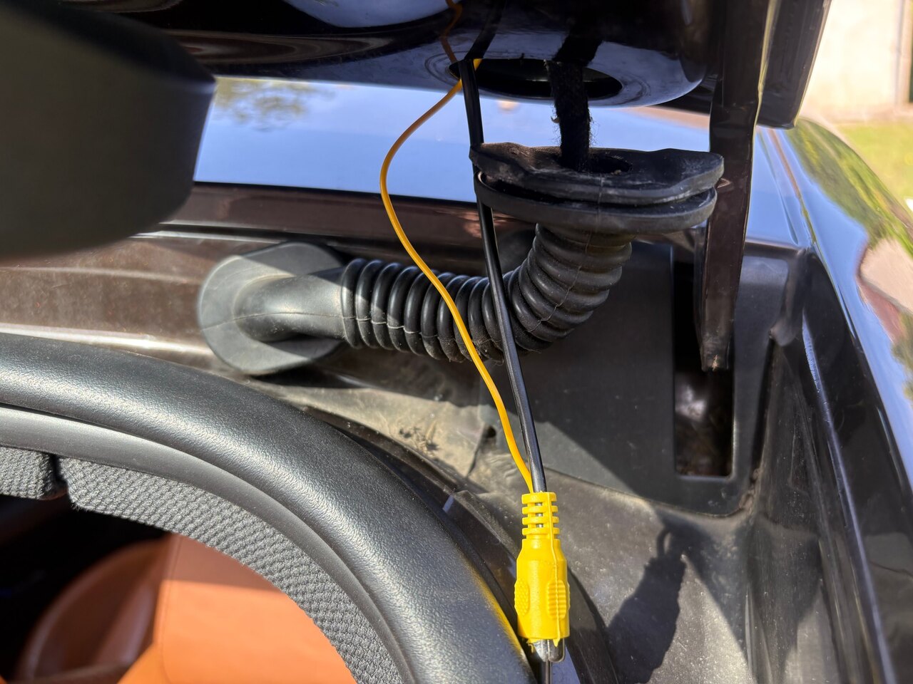

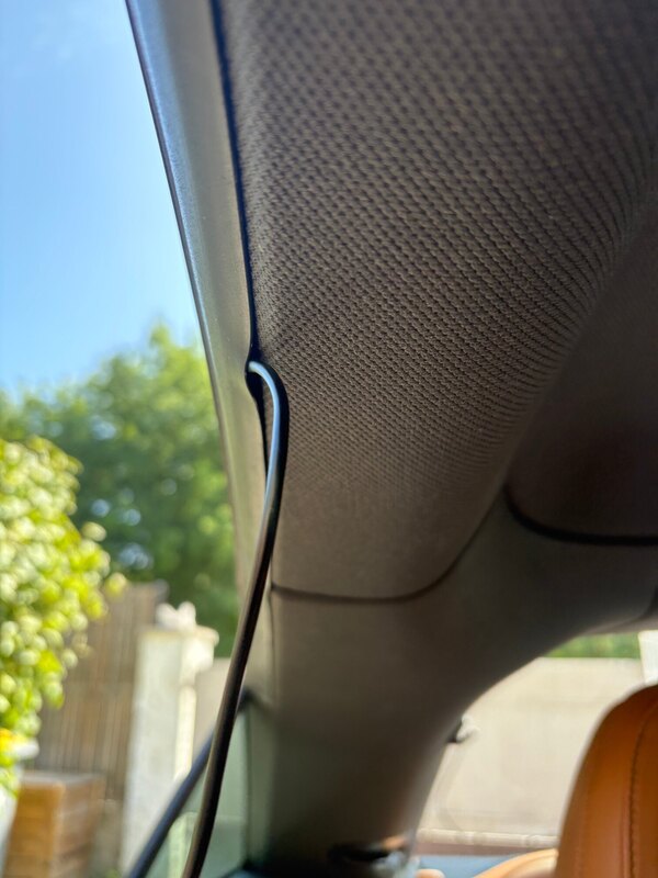

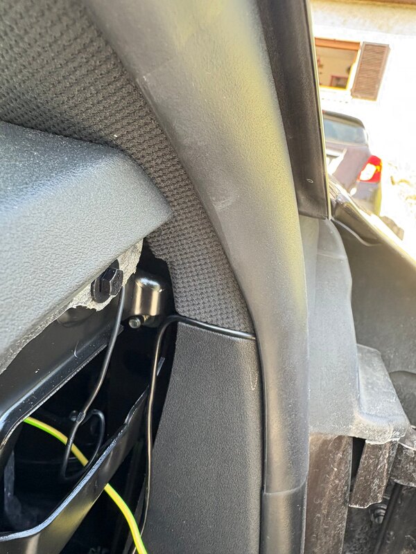

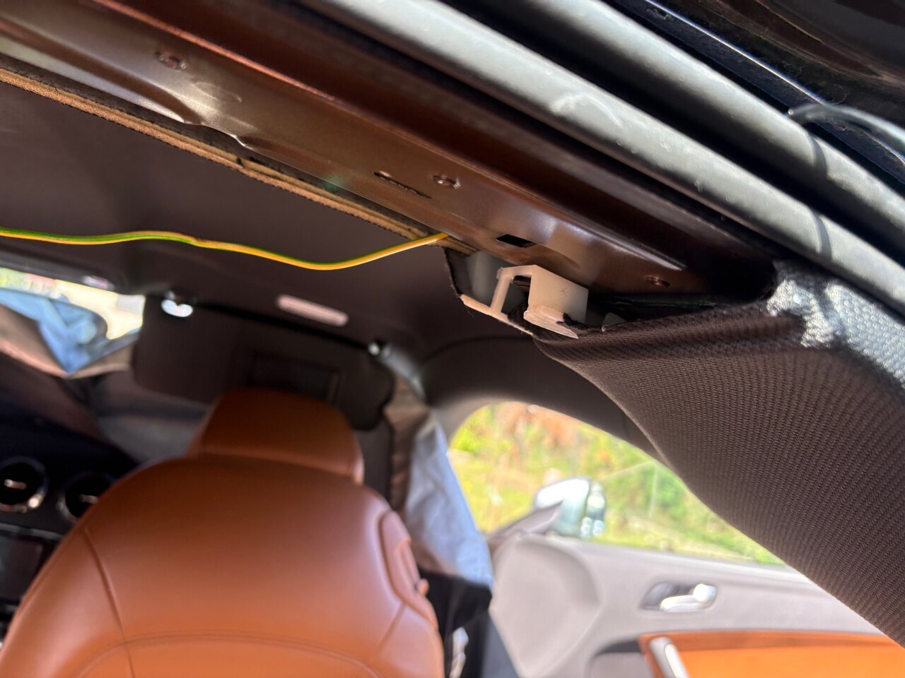

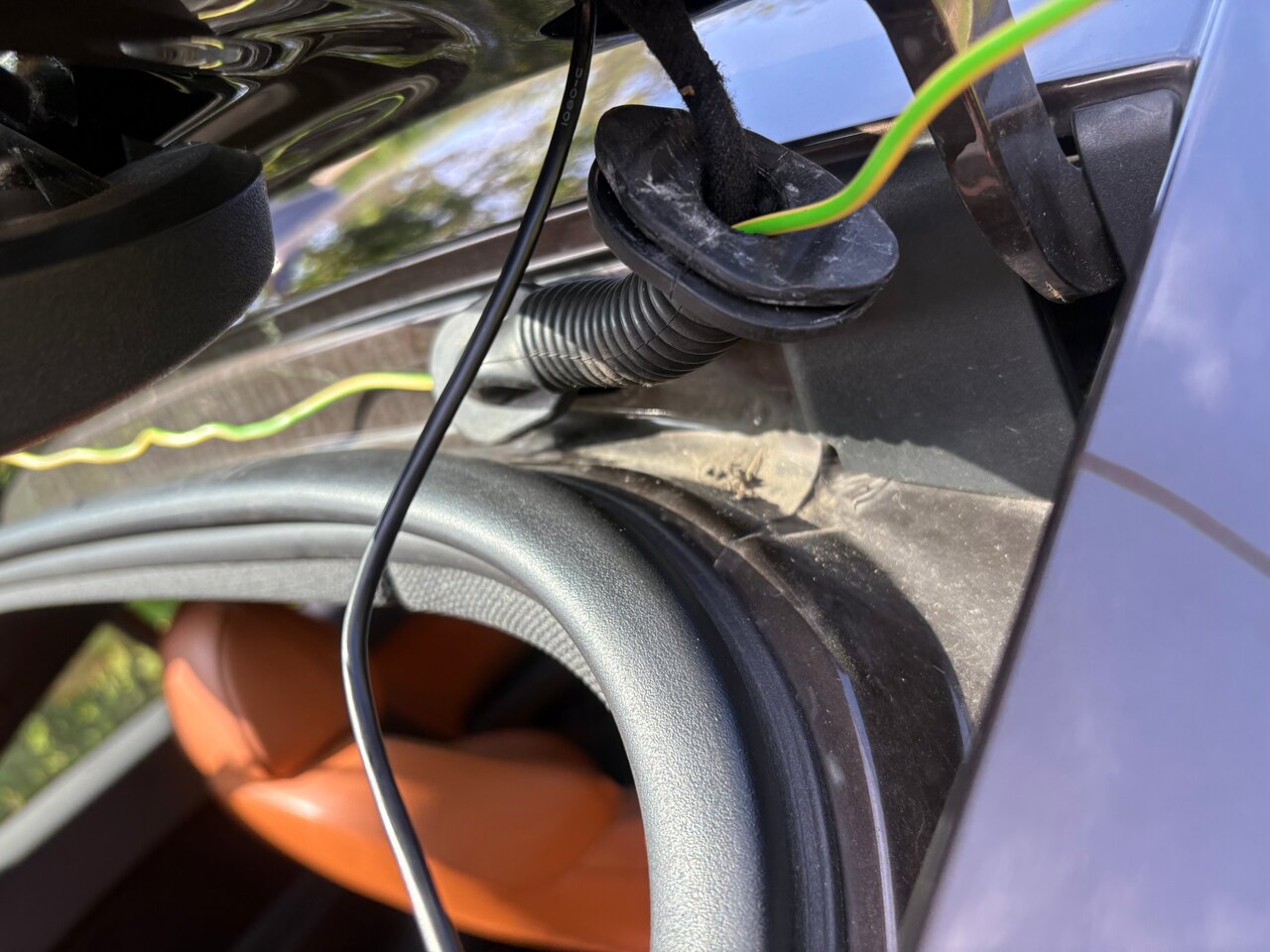

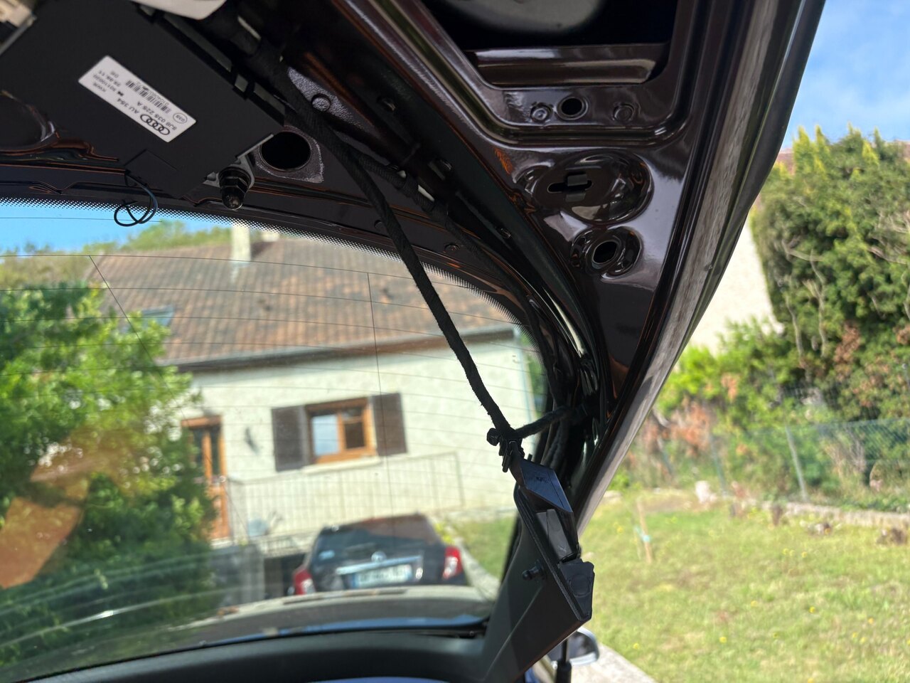

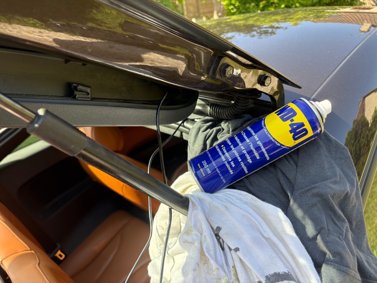

Ok les gars, vous m'avez remotivé Je poste le détail du montage parce que c'est pas rien. Pour passer le câble tout le long de la bagnole il faut commencer par le coffre puis amener le câble au niveau du soufflet à la charnière du hayon. Certains passent par le côté conducteur mais moi j'avais pas envie de faire traverser le câble sous le volant donc je suis passé côté passager. En plus c'est le côté de la batterie. Puis passer le câble dans le soufflet. J'ai vu des gars qui disaient que c'est la merde mais avec un passe câble et du WD40 ça rentre comme dans du beurre. Aucune difficulté. Ensuite déclipser la garniture au dessus des sièges passagers. A l'aide du passe câble on retrouve très facilement chemin. Faire courir le câble dans les garnitures simplement en soulevant le bord, le câble se glisse dedans. Arrivé au niveau de la portière y'a plus de garniture, donc passer le câble dans le joint. Jusqu'à arriver à la boite à gants. Le seul endroit "visible" pour les gens très attentifs (!) (donc personne) est le passage du câble dans la jointure. Et voilà, en traversant la boite à gants on arrive derrière l'autoradio. A savoir que pour la fonction REVERSE (pour le déclenchement automatique de la caméra lors du passage de la marche arrière), il faut câbler sur la borne 87 du relais, avec le + de la caméra. Et côté autoradio le câble jaune sur le câble reverse du faisceau de l'autoradio. Pour la masse du relais je me suis pris sur le boulon dans le coffre à côté du porte fusible. Et pour la masse de la caméra je me suis pris sur le hayon -

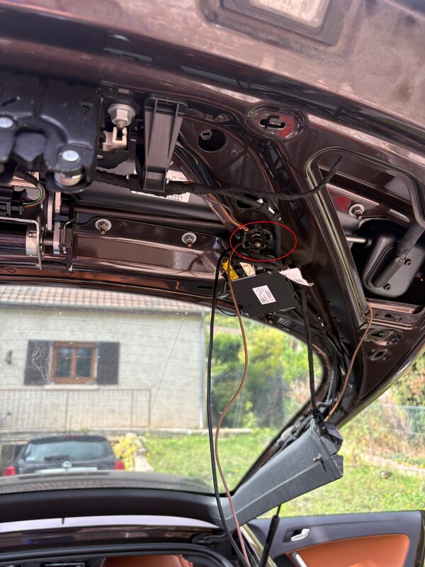

Bon même si ce travail n'a pas l'air d'intéresser grand monde je vais tout de même donner des infos si ça peut servir à quelqu'un d'autre. Et je suis pas peu fier de ce merdier. Je me suis basé sur cette vidéo pour le branchement de l'alim de la caméra https://www.youtube.com/watch?v=7zlsuei_fp0 . J'ai donc câblé la caméra à un relais 40A en suivant le schéma donné précédemment. J'ai piqué la lumière d'éclairage de plaque sur les deux fils de la lumière d'éclairage de plaque, que j'ai rallongé car sinon c'est trop court, c'est pas possible de souder dessus. Pour la masse je me suis branché sur l'écrou à droite de la batterie. A savoir que le + du feu de recul, parce que j'ai vu plusieurs infos la dessus, est sur le plot 6 (câble bleu / noir) Pour faire passer les câbles dans la gaine au niveau de la charnière du hayon du coffre, simplement s'équiper d'un passe câble rigide et de WD40. Ça rentre comme dans du beurre Maintenant c'est impeccable, j'ai bien la caméra qui se déclenche dès que je passe la marche arrière et qui se coupe quand j'enlève le rapport. Seul défaut, l'image est tronquée à cause de la bordure du coffre. Donc c'est vraiment que pour faire du parking de précision. Mais c'est suffisant, pour moi. -

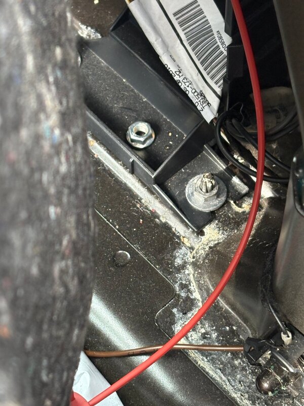

Je cherche un + dans le coffre pour le relais. J'aimerai me prendre sur le porte fusibles derrière la garniture. Y'a un + qui arrive j'imagine ? J'ai pas envie de me prendre sur le porte fusible de la batterie, ça fera pas propre.
