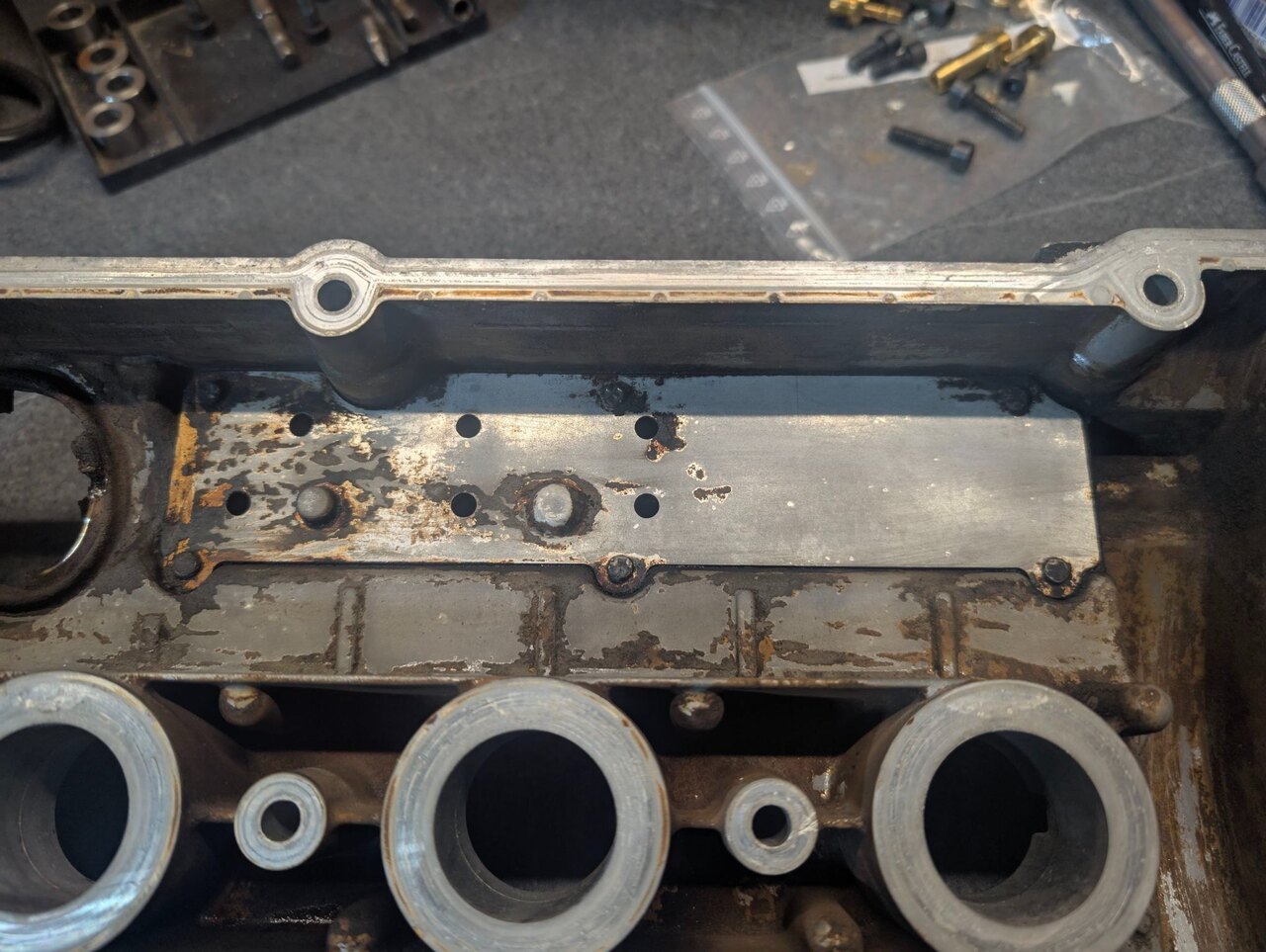

La plaque de renfort tient avec les vis de palier et les vis de carter d'huile (si tu parles bien du carter d'huile). J'avais uniquement positionné les vis de carter d'huile sur la plaque de renfort pour que la pâte à joint sèche dans de bonnes conditions. Donc pour répondre à ta question, la plaque de renfort tient avec les vis de paliers, et les vis de carter d'huile (qui sont donc rallongés en +10mm) passe à travers la plaque de renfort et contribue à son maintien. Je peux démonter le carter d'huile sans démonter la plaque de renfort.

Carter et son joint spi de vilebrequin en place On en profite Ajout de la plaque anti émulsion, de la crépine d'aspiration, pompe à eau, calorstat et pipe de calorstat ainsi que du porte filtre à huile, pas neuf pour sa part mais entièrement rénové au niveau des pistons et autres petits clapets interne.

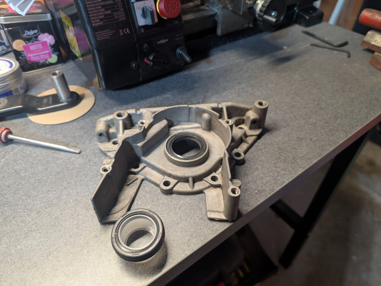

Sinon tout petit avancement, j'ai mis le tendeur de chaîne de la pompe à huile Puis j'ai changer le joint Spi du cache en aluminium Puis j'ai mis en place le cache sur le moteur ... Mais j'ai oublié de mettre de la pâte a joint sur la partie supérieure qui va en contact avec le renfort Et j'ai tout n*qué le joint au démontage pour mettre le joint oublié Du coup, commande du joint seul ... Et on attend
