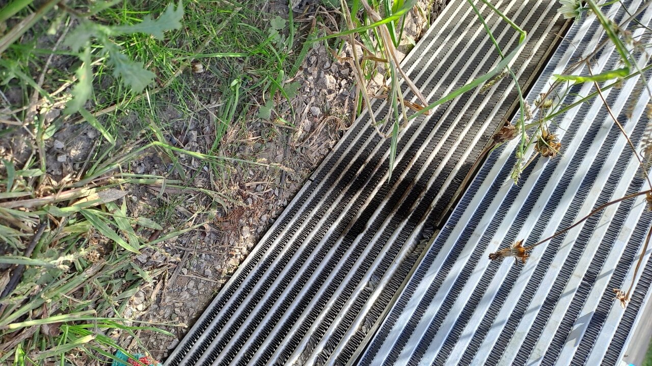

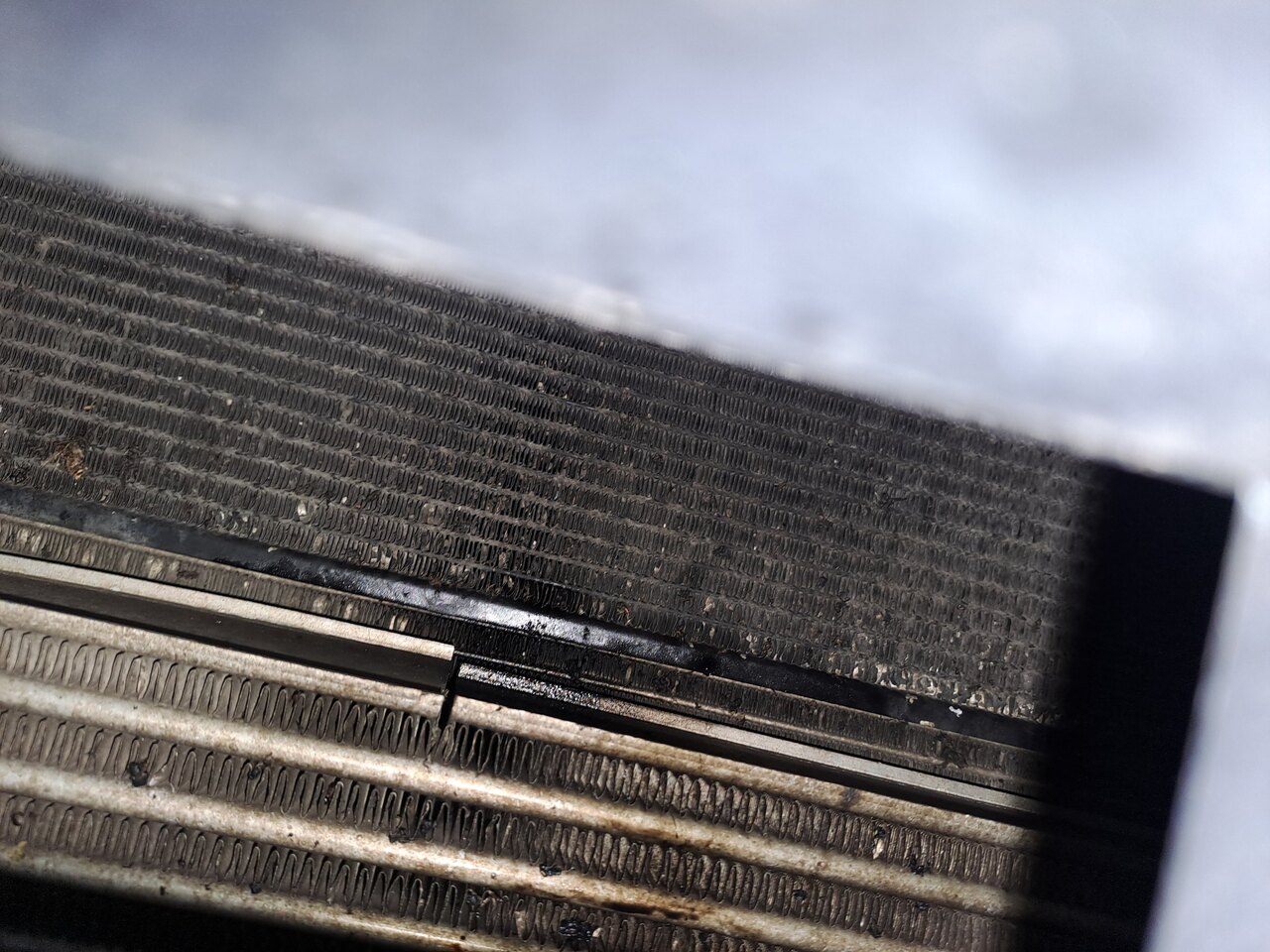

  3. Bonjour Comme personne ne semble savoir.. Je me répond à moi même , au moins ça pourra servir à d'autres avec le même souci C'était bien le radiateur d'intercooler qu était bien bien fuyard Déceler avec fumée de cigarette hihihi 20231007_135353.mp4
  4. Bonsoir , J'ai depuis quelques temps le défaut p02279 , avec forcément le voyant prechauffage qui clignote.. En regardant un peu partout je viens de m'apercevoir que mon intecooler à des traces de gras , du sûrement à une fuite à cause d'un impact sur le radiateur Photos en PJ Pensez vous que ça peut venir de la ? Je vais essayer de mettre en pression mercredi les conduites , pour vérifier s'il y a bien une fuite du radiateur Merci de vos réponses Audi A4 avant 2.0 tdi
