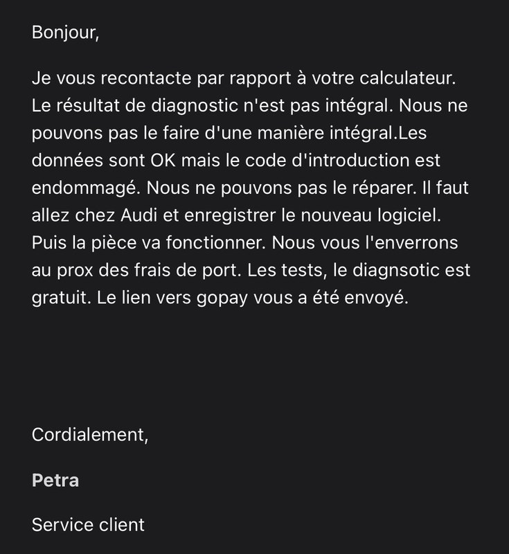

Bonjour ! Le diag ne dit rien 🤷🏻♂️ car quand le contact ce met et qu’elle démarre tt va bien 😢….. quand le contact ce met pas il est impossible de communiquer avec !!! parcontre je viens d’avoir des nouvelles de la société qui répare les ECU , on tourne en rond !!! Suis vraiment dégoûté…. je vous met ça en pièce jointe …. vraiment merci de vos réponses …
Bonjour, voilà un an après mon sujet je reviens vers vous , car plus d’espoir ! l’auto a fait 3 garages dont audi en dernier ….. 2 jours de recherche de panne tout à été contrôlé… faisceau, fusible, relais etc ! ….facture de 300 € pour me dire : Boh on sait pas monsieur 🤣🤣 devis : remplacement du calculateur SOUS RÉSERVE !!!!! 🤣🤣 3000€ et on ne rembourse pas si ce n’est pas ça ! je rigole car c’est devenu nerveux, mais loin d’être drôle ! la plus belle erreur de ma vie est d’avoir basculé de BMW à AUDI ! du grand n’importe quoi ! j’ai donc décidé de démonter le calculateur et de l’envoyer chez un spécialiste ! …. Tout ça pour me dire : votre calculateur n’a rien de déconnant monsieur ! Paf 300€ 🤣 connaissez vous des personnes expert audi dans le nord pas de calais ? Pas un clown de concession audi ? merci de votre aide ! Je lache rien !!!
