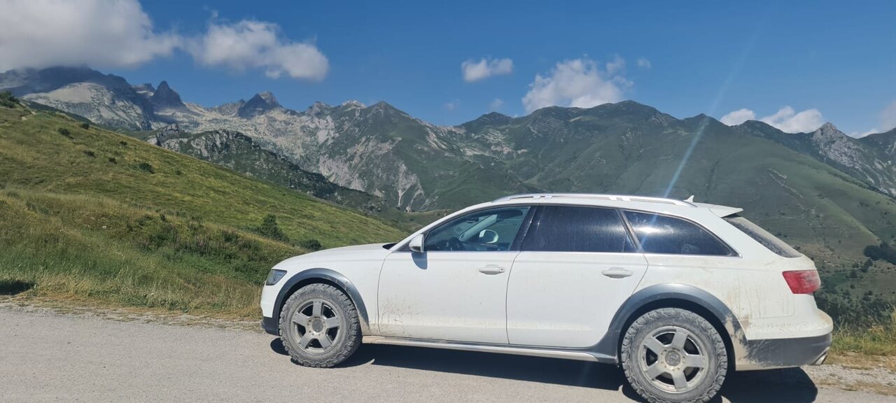

C'est vrai que sur certains passage il y a du gazz... En fait, le Allroad est vraiment bien sur ce genre de piste. Vachement plus confortable que tous les 4x4 que j'ai croisé. Le seul problème est l'angle d'attaque avant. Juste après les bosses, l'avant s’écrase et c'est là ou je touche, raison pour laquelle j'ai explosé la protection plastique à l'avant. Je n'ai touché qu'une seule fois sur le ventre sur une grosse bosse. Aller, encore quelques photos... Ma mascotte... -
Mon AllRoad BiTdi [mode baroudeur ON]
00_joshua_00 a répondu à un(e) sujet de 00_joshua_00 dans A6 C7 / A6L C7 / allroad C7 - (2011 à 2018)
PS, gonflé a 2.5, donc, ça seras plus confortable la prochaine fois a 1.5 lorsque j'aurais acheté le gonfleur Dewalt qui va bien... Je voulais pas tenter avec le gonfleur d'origine du allroad. https://www.dewalt.fr/produit/dcc018n-xj/gonfleur-dewalt-xr-18v -
Hop, le programme du samedi... 120 km de piste (en bleu clair) vers la Vallée des Merveilles/Casterino, Col de Tende, Marguareis (Haute route du sel), route de l'amitié. Moyenne de consommation du la partie piste 13l/100. A tous les arrêts sur la piste, avec les autres 4x', les gars mataient systématiquement mes pneus!!! WhatsApp Vidéo 2024-08-03 à 19.50.10_910ee512.mp4 Bon, ça secoue, mais c'est le jour et la nuit entre les 17" et les 20"!!! Le confort est là, je peut rouler 2 fois plus vite aux mêmes endroits sans craindre pour mes pneus, et aucune entaille sur les flancs alors qu’avec les autres ils ont mangé grave la dernière fois que je suis passé là. WhatsApp Vidéo 2024-08-03 à 10.02.11_d1c76a66.mp4 WhatsApp Vidéo 2024-08-04 à 01.37.16_f00726a9.mp4 WhatsApp Vidéo 2024-08-04 à 01.35.33_11805f54.mp4 WhatsApp Vidéo 2024-08-04 à 01.31.44_0b336f40.mp4 WhatsApp Vidéo 2024-08-04 à 01.30.52_95d13307.mp4 Du coup, je suis bon pour me coller un pare-pierre en acier ou alu, j'ai explosé la plaque en plastique sous la jupe avant, la partie juste à plat derrière le parechoc en inox. Donc, là, je cherche un pare-pierre qui prenne la boite et le moteur, mais aussi les "coté" (sur certains modèles de pare-pierre pour C5, il appellent ça les ailerons) J'arrive pas a trouver pour C7. Si vous avez des pistes... ça devrais ressembler à ça pour la partie avant: Pour C7, je n'ai trouvé que ça pour le moment: ça: https://www.skidplate.eu/skid-plate-audi-all-road-2011 plus ça: https://www.skidplate.eu/steel-gearbox-skid-plate-for-audi-all-road-2011 Mais il manque les ailerons..... Aller, bonne fin de week @ tous... -

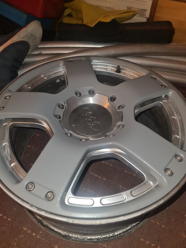

Je précise du coup que je peut quand mème, en un tour de main, recoller les jantes d'origine en rajoutant juste une bague en plastique pour le CT.... Mes anciennes cales de 20mm fixées aux jantes sont du coup à vendre (prix forum) avec les boulons longs qui vont avec... -
Aller, quelques photos... Hop, montage avec pâte à joint entre le flasque et la jante pour éviter que l'oxydation démarre au niveau des vis entre l'alu et la peinture + frein filet moyen (démontable) sur toutes les vis. Montage des pneus chez mon petit mécano préféré. Montage des cales au frein filet moyen. Et hop; c'est monté. Et la galère pour rentrer 5 pneus monté (j'aurais pas cru qu'ils étaient si gros!!). Après 2 ou 3 essais, ça rentre, faut juste trouver comment les placer. Et les housses, pour transporter les pneus sans se pourrir ni pourrir la caisse, c'est top, en plus, hyper facile à mettre. Et quelques photos du résultat final: -

Nettoyage des vis à la filière à la main + brosse métallique. Nettoyage des caches centraux (en avoir 4 propre). avant: Aprés: -
Hop, reçu aujourd’hui... 4 cales 20mm en 57.1 pour passer avec les jantes 17". Reste plus qu'a faire modifier les cales pour rentrer sur mes moyeux en 66.6mm. Au moins avec ça je pourrais passer des 20" au 17" sans problème en rajoutant juste les bagues 66.6/57.1. J'avais aussi l'option de faire modifier les jantes et agrandir le puits en 66.6, mais .............
