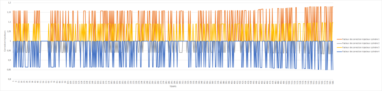

Alors ce matin, je m'ennuyait dans les bouchons donc.... JE ME SUIS GARÉ et j'ai branché VCDS..... Voici les courbes de correction des injecteurs. a noter que sur mon VCDS je n'ai pas accès aux groupes de mesures car mon calulo ne me permet pas d'y accéder. Je ne sais pas encore si c'est bloqué par PIN ou si le calculo ne fait pas. Je dois passer par "Mesures des valeurs avancés" et j'ai contrôlé les IDE suivants : - IDE07094 - Facteur de correction injecteur cylindre 1 - IDE07095 - Facteur de correction injecteur cylindre 2 - IDE07096 - Facteur de correction injecteur cylindre 3 - IDE07097 - Facteur de correction injecteur cylindre 4 Voici les résultats en roulant je précise : Bilan : Conclusion hâtive : Qui lève la main avec moi pour dire que peut être ça pue du cul pour les injecteurs ? Quand je regarde les résultats je vois que les 2 cylindres qui déconnent (les 1 et 3) sortent des valeurs de corrections MAX élevés. A noter que le 1 déconne beaucoup plus que le 3 et comme de par hasard, il a les valeurs MAX. Maintenant la question est : ces valeurs de corrections, pour moi ca signifie que l'injecteur fuit (dans le moteur.....) et que le calculo corrige en balançant + d'essence que les autres... D’après vous je comprends bien ou mal ?
