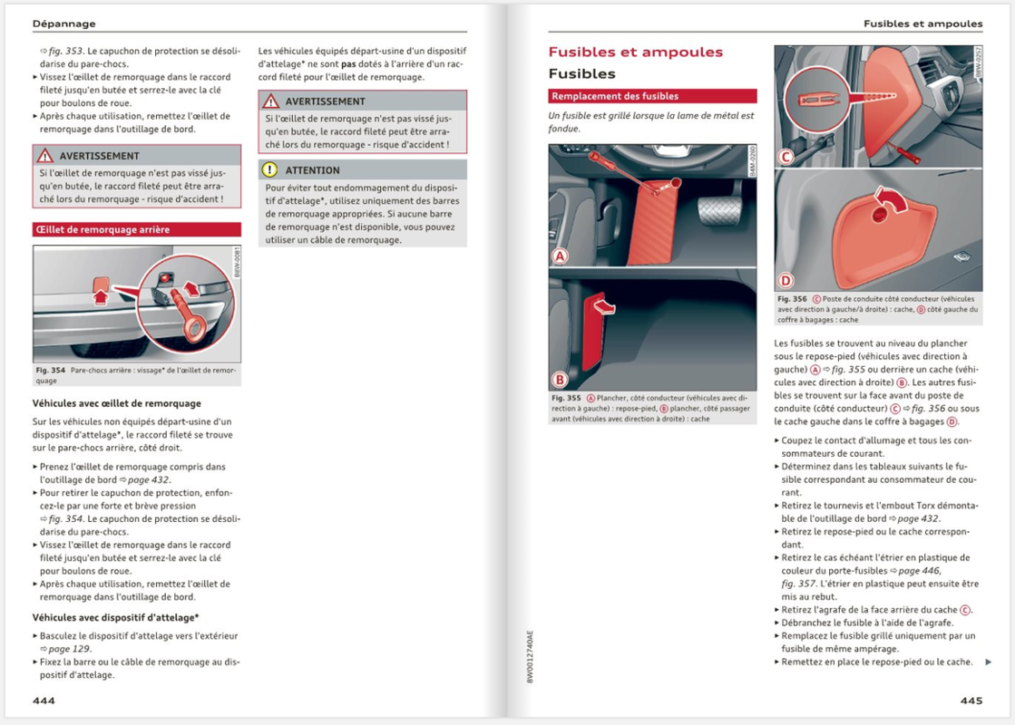

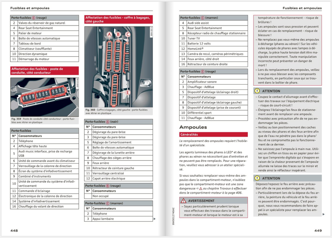

Salut, Il ne me semble pas qu'on puisse complétement désactiver les caméras, juste choisir du mode d'affichage et si on utilise ou pas l'image de celles-ci, je vérifierai sur la mienne car c'est une option que j'ai paramétré il y a 3ans et je n'y ai plus jamais touché car le fonctionnement est parfait pour moi. Il m'est arrivé très rarement de ne plus avoir d'image, c'est à dire un écran noir ou une image figé de la dernière prise de vue des caméras, après un arrêt prolongé le problème disparait de lui même ... mais ça n'a rien à voir avec ton problème car lorsque ça se produit j'ai toujours accès à la sélection des caméras, je n'ai juste pas d'image. Ci dessous des infos sur les fusibles, ces pages sont des extrais du manuel de bord de ma voiture (2017), j'imagine que c'est tout à fait similaire sur la tienne puisque c'est un document générique. Normalement tu as accès à ce manuel depuis le MMI lorsque tu est à l'arrêt ou alors sur le site MyAudi en créant un compte et en y associant ton véhicule. Pour le fusible du module des caméras de stationnement voir la boite à fusibles "D" qui se trouve dans le coffre, porte fusible "C", Fusible n°13.
