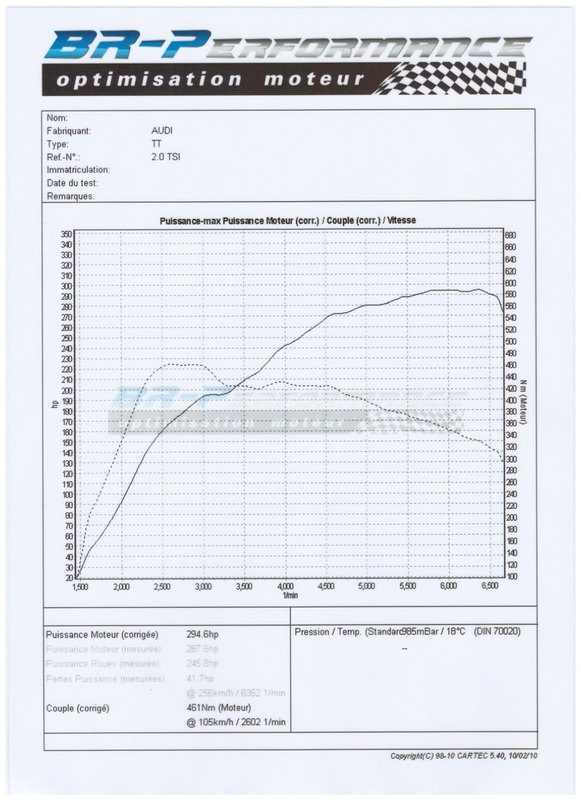

Salut, Suite à l'achat d'une Mk3 fin juillet je me suis rendu compte qu'elle avait été modifiée. L'ancien propriétaire me dit ne rien savoir, bien sur... Je suis allé chez BR performance Lyon faire un diagnostic, d'après eux mauvaise reprog, mélange trop pauvre, turbo donnant des accoups.. Ils m'ont donc refait une prepa... Voici les courbes, je me pose la question, est-ce qu'on arrive aux performances d'une TTS avec une TT reprogrammée comme ça.... 295cv 461nm.

Salut, J'ai acheté une TT 230cv de 2015 fin juillet. Suite à un diagnostic chez audi, j'ai appris qu'elle a eu un stage1, 290cv. J'ai demandé à BR performance Lyon de me faire un diagnostic, pour eux la préparation est très mal faite, notamment niveau du turbo qui envoi des pics à 1.5, et le mélange très pauvre qui pourrait être dangereux pour le moteur. Le calculateur moteur a été ouvert. Je n'ai pourtant pas d'alarme au vagcom. J'ai démonté une bougie, si vous pouvez me donner un avis sur son état, les bougies ont 25mkms. Merci. Thierry
Merci pour votre aide. J'ai fait faire un diagnostic chez Audi qui me dit que la voiture à été préparé, le calculateur moteur ouvert, volonté du préparateur de faire tourner les ventilos plus tôt. Je suis allé chez BR performance Lyon, verdict un mauvais stage 1, le mélange est très pauvre, avec risque pour le moteur selon eux, le turbo mal configuré avec des pics à 1.5. 290cv 435nm. Je n'ai pourtant pas d'alarme au vagcom. BR va essayer de refaire une cartographie la semaine prochaine, mais on ne sait pas pourquoi le calculateur a été ouvert.. J'ai démonté une bougie, avis des connaisseurs ?
