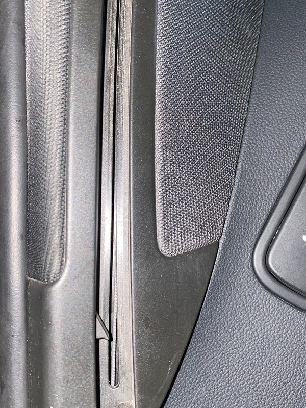

Bonjour, Problème resolu, les rails qui guident les entraîneurs etaient en fait mal « goupillés » dans ce qui leur sert d’appui rigide si on peut appeler ca comme ca. (Photo 1 et 2) je les ai donc reclipsé correctement et voila le rail est beaucoup plus ouvert (photo 3) et les entraineurs de plage arrière ne forcent plus. merci kev006 pour la piste. -

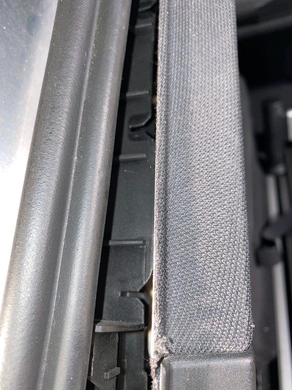

Bon j’ai réessayé le reglage de base via vcds et toujours rien. Donc jai enlevé juste les entraîneurs de la plage arriere (les sortes de cales où viennent se poser les extrémités de la barre arriere de la plage) et là tout fonctionne. tu as raison kev006 il y a une zone de résistance, jai pris la photo des rails qui guident les entraineurs, et cela est flagrant a droite comme du cote gauche, ils sont rétrécis a un endroit. (j’espere que ca se voit bien sur la photo jointe) cest moi qui ai monté ces montants car je les ai changé cet ete, jai du mal les remonter. Je vais les enlever pour voir où cela force (il doit y avoir une accroche ou un clip mal enfoncé... -

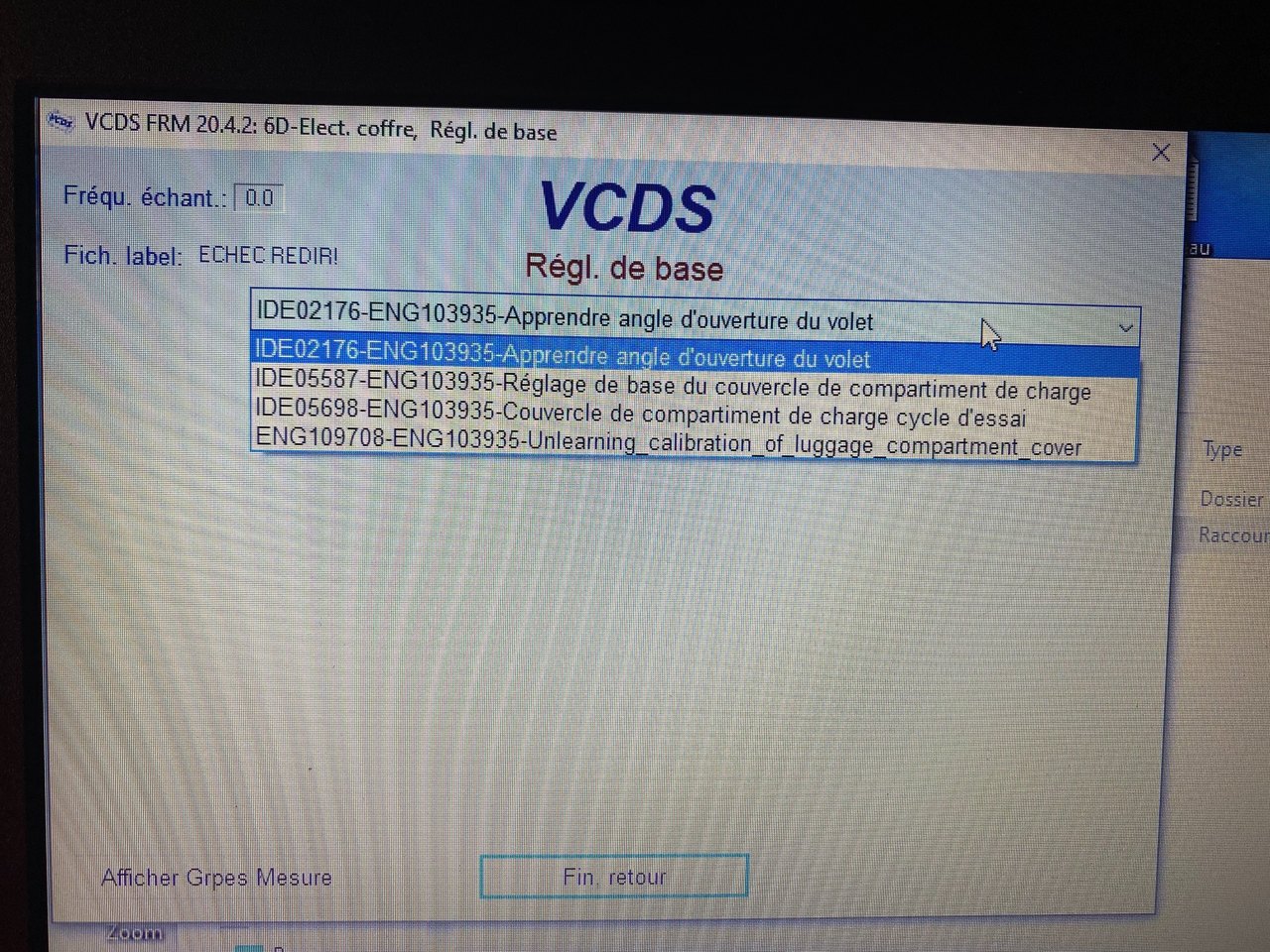

Bonjour a tous, Jai un probleme sur mon a6 allroad 2016, avec la mécanique des entraineurs de la plage arriere qui se bloquent a mi parcours 90% du temps, lorsque j’ouvre mon hayon. étant donné que certaines fois ils vont de haut en bas sans problème, je me dis qu’ils ne sont pas bloqués et donc qu’il doit avoir comme pour le hayon arrière une sorte de reglage et/ou de calibrage qui ferait defaut. sur vcds, il semble que la plage arrière et son mécanisme soit dénommé : « couvercle de compartiment de charge » dans le calculateur 6D elec coffre. dans l’onglet defauts, il y a bien un defaut sur cet élément. (Photo 1) jai reussi grace a l’onglet test actionneur de faire ouvrir et fermer à quelques reprises la plage arrière mais cela ne fonctionne pas a chaque fois. ensuite dans l’onglet réglages de base. Jai tester les différents items (photo 2) malheureusement je n’arrive pas a mettre en place des reglages mais il semblerait que je sois au bon endroit pour y arriver. un defaut de blocage anti jeu du couvercle de compartiment de charge s’affiche et bloque les entraîneurs a mi parcours depuis que j’ai testé les items de l’onglet reglage de base. conclusion je pense que je suis sur la bonne voie mais malheureusement je suis pas capable d’aller plus loin. Est-ce que quelqu’un aurait une idee ? merci d’avance a tous.
