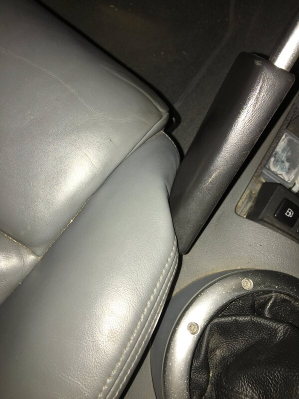

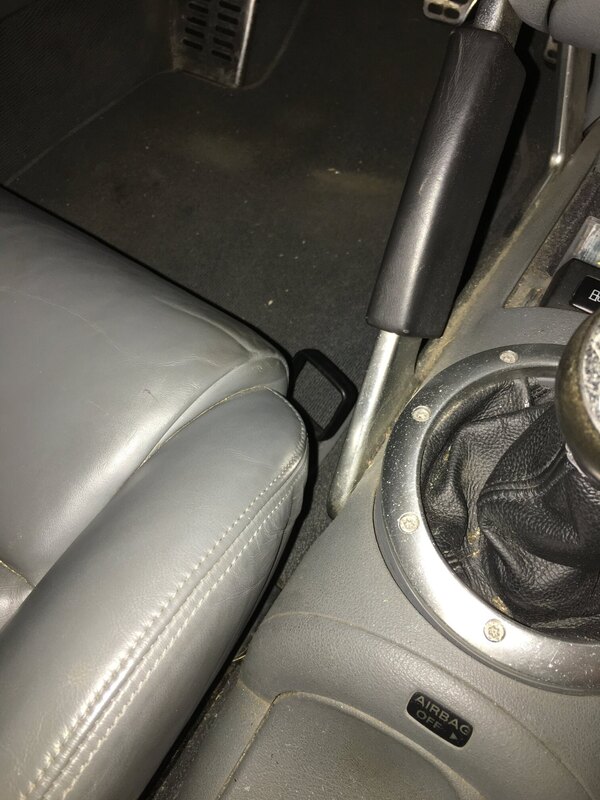

Siége tt coupé et Roadster?
Sindbad56 a répondu à un(e) sujet de bambi dans TT MK1 : Coupé / Roadster / Le Mans / quattro Sport - (1998 à 2006)
Voici la photo à 1 million qui résume tout. * Siège conducteur avancé vers l'avant (pas à fond) : * Siège conducteur avancé à fond vers l'avant (je n'enclanche pas le dernier cran) : Phil -
Hello, J'ai changé mes sièges il y a 5 ans. J'ai remplacé mes originaux Roadsters (cuir très abîmé, surtout celui conducteur qui partait en lambeaux) par des sièges de Coupés, sellerie en TBE, même cuir, même coloris. Mes 2 sièges de remplacement sont d'origine UK, donc mon siège conducteur était l'ancien siège passager, bien mieux préservé de l'usure du temps. les côtes de fixation sur les rails sont les mêmes, la connectique airbag est également compatible. par contre j'ai l'impression que siège avancé à fond, les sièges frôlent/rappent davantage les 2 triangles métalliques centraux. pour un conducteur de gabarit normal, voire même petit, cela n'est vraiment pas gênant, car il n'y a pas de nécessité d'avancer les sièges à fond vers l'avant. Les sièges de Coupés sont chauffants, d'apparence plus "matelassée", j'ai l'impression que mes sièges Roadsters d'origine étaient plus "dans l'esprit" Baquet. RAS au contrôle technique (sauf le mécanisme de bascule arrière qui est défectueux sur mes 2 sièges, mais sur Roadster il n'y a pas de défaut majeur associé à ce défaut). Bilan de l'opération: pas mécontent du résultat (surtout pour le cuir), mais les puristes pourront tiquer. Je peux faire des photos pour illustrer, Phil -
