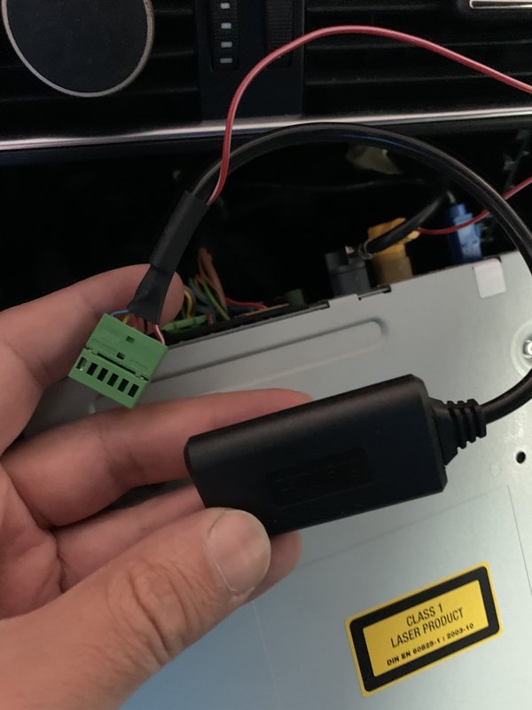

Bonjour les gars, j’ai fait l’achat sur AliExpress mais sans aucune explication. Après avoir fait des recherches sur tonton Google, j’ai trouvé la réponse. il faut juste démonter l’autoradio (la ou tu as tes emplacements carte mémoire et CD). A l’arrière tu branches le module AMi 12 pin c’est très simple. L’embout jaune (4 pin) à l’entrée jaune et le vert tu retires l’original qui fait office d’AUX et chargeur CD de la boîte à gants, et tu branches la fiche verte (12 pin) du module. Il y a quelques mois j’avais fait branché un VAGCOM pour faire activer le Bluetooth (appeller pas musique) et pouvoir accéder au menu vert (caché). Après avoir fait le branchement du module je n’ai fais aucune modification sur le MMI. Tu choisis AUX dans le MMI, tu actives le Bluetooth de ton gsm, et tu choisis le nom de ton module installé (vu que ce n’est pas une pièce originale Audi, tu auras un nom bizarre ;)). Toute cette installation concerne les MMI 3G (H), qui n’ont pas de prise de branchement AMI dans la boîte à gants. Bien à vous, Gazzzzzz -

Bonjour, c’est dommage que trop peu de personnes répondent sur le sujet. J’ai pu faire activer mon Bluetooth pour la communication mais pour la musique j’ai acheté un boîtier (voire la photo dans mon commentaire avant) à installer derrière l’autoradio car je n’ai pas d’entrée AMI dans ma boîte à gants (j’ai le chargeur CD qui me sert à rien). La fiche jaune du boîtier que j’ai acheté est facile à brancher, pour la fiche verte aucun emplacement ? Faut-il faire une manip ou autre? merci de nous éclairer -

Et si j’ai bien compris, les gens qui possèdent le MMi 3G (High) et qui n’ont pas de prise AMI dans la boîte à gant doivent placer un petit module qui coûte 20€ sur le net et 300€ chez Audi derrière le lecteur cd /dvd. les chers connaisseurs pouvez-vous confirmer ou me corriger pour ne pas tromper la communauté... merci -

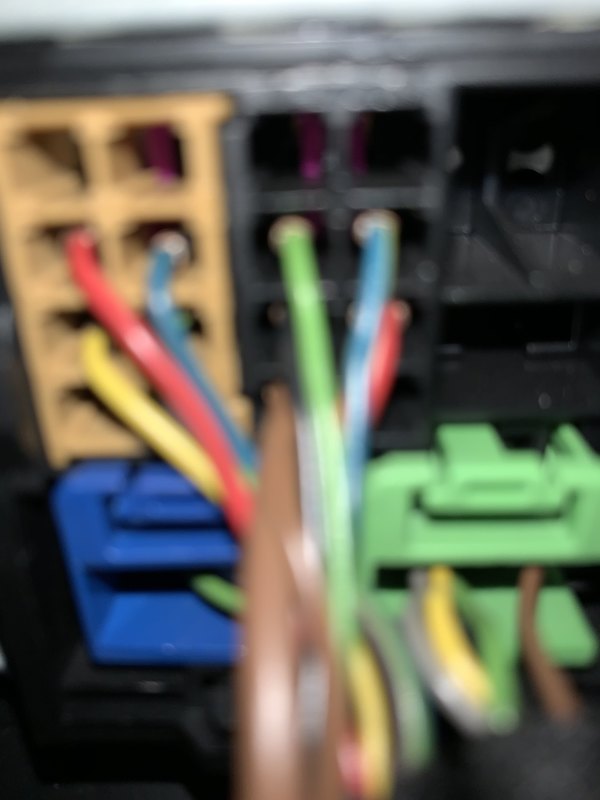

Bonjour Noel, j’ai exactement le même souci que toi. Dans mon écran rien qui montre le Bluetooth mais sur la console de la boîte de vitesse j’ai la touche TEL. Mon MMI a été mis à jour y a quelques semaines. J’ai une A5 2009 avec MMI 3G High. Dans ma boîte à gant il y a un chargeur CD mais que nous insérons directement sur la face de l’appareil, pas moyen de brancher autre objet comme AMI. Dans l’accoudoir il y une prise AUX(jack) et un allume cigare. Si quelqu’un peut nous aider? merci -
