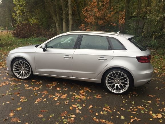

Bonjour, je suis de Belgique. Pour ma part je roule en 19" en été et 17" en hiver. Avec les 19" je suis refusé au CT car elles n'apparaissent pas sur le certificat de conformité de mon A3. Ils reconnaissent que le diamètre est correct et que cette monte est autorisée sur les S3 et RS3 mais pas sur les autres versions. voir avec AUDI... . Je ne cherche donc pas la petite bête et quand je vais au CT, je monte mes 17"... Bonne journée, Serge -
