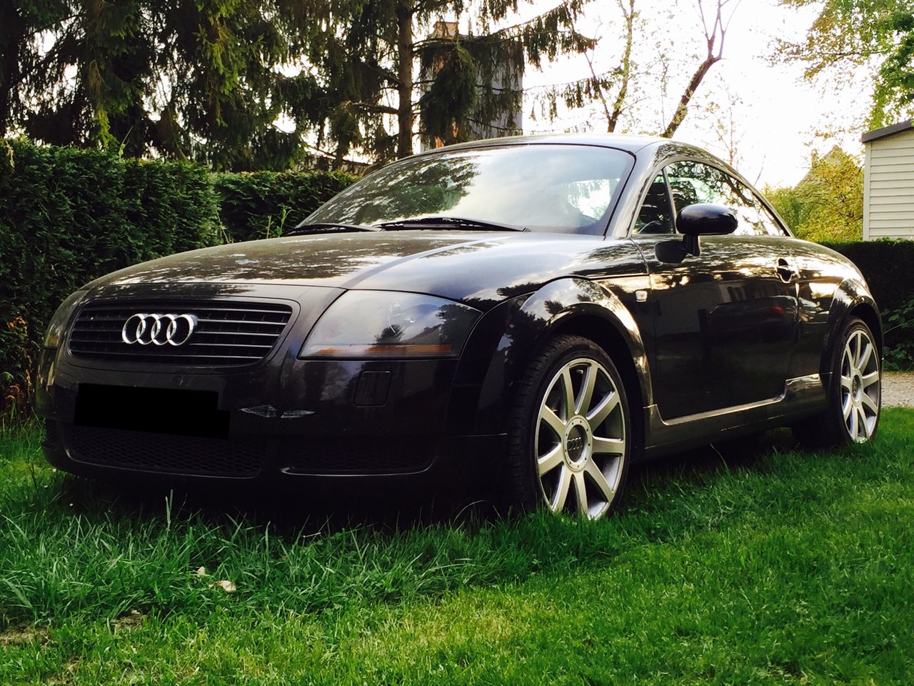

  4. Bonjour à tous. Dsl pour le retard j'ai eu pas mal de soucis perso mais le TT est enfin terminé. C'était bien un souci de thermocontact. Sonde remplacée tout est nickel maintenant.
  5. Merci pour l'info. La non je ne peux pas rouler 😅 j'en profite pour changer quelques durites qui ont bien chauffées et le joint de couvre culasse qui état sec depuis un bon moment déjà. merci à tous pour vos réponses rapide. Je vous tiendrai au courant de mes découvertes
  6. Merci je vais faire ça ce weekend. Je te tiendrai au courant La pompe a eau je ne pense pas car je l'ai changé il y peu avec la distribution. J'avais ce problème avant et ça n'as rien réglé.
  7. mais dans ce cas le moteur chaufferai tout le temps non? alors que quand je roule la température se maintenant à 90°
  8. Bonjour, Le canal 49 c'est bien quand on lit la température via l'OBD? Si c'est ça ça monte à 110° avec l'alerte de température trop haute au tableau de bord. Mais seulement à l'arrêt après avoir bien roulé avant. Si je fais des petits trajet pas de soucis, tant que je roule pas de soucis. La température monte uniquement moteur tournant, à l'arrêt dans les bouchons. suffit de commencer à rouler pour que la température baisse à nouveau
  9. Bonjour oui les ventilo se mettent en marche
  10. Merci pour vos réponses. Les ventilo fonctionnent c'est ce que j'ai testé en première avec le fusible. De ce que j'ai lu si le calorstat est HS il serait plutôt bloqué en position ouverte et donc le moteur mettrait de temps à chauffer. plutôt le thermocontact donc? Ou est ce qu'il se trouve? merci
  11. Bonjour à tous, Je possède une tt 1;8l 180cv de 2002. Depuis quelques mois j'ai mon aiguille de temp moteur qui passe les 90 et l'alerte comme quoi le moteur est trop chaud se déclenche. Je n'ai pas utilisé la voiture de tout l'été a cause de cela mais la il est temps de se lancer dans les réparations. Cela ne se produit que lorsque je suis à l'arrêt dans les bouchons ou au Mc drive . Lorsque je roule la température baisse pour retrouver les 90 degrés. J'ai d'abord pensé que le fusible des ventilateur était grillé mais non. Les ventilateur fonctionnent car lorsque je mets le chauffage a fond ils se déclenchent. D'après vous qu'elle pourrait en être la cause? Le calorstat? Merci pour votre aide ou toute vos idées
