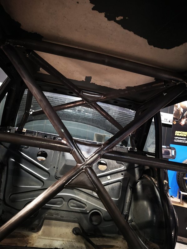

  14. Ils ne sont pas à leurs coup d'essai pour la soudure d'arceau. Ils en font facilement 2 à 3 par mois, j'ai très bonne confiance en leurs travail. Je peux faire des photos en détails des soudures oui, mais pas dans l'immédiat.
  15. Au moins je me sentirais bien protégé comme ça Oui a mon avis il vont poncer pour pas laisser trop apparent, après c'est pas une voiture de showroom, c'est pas le plus important Lentement mais sûrement !
  16. Salut ! Montage de l'arceau étant effectué, il va partir la semaine prochaine en peinture, ainsi que l'intérieur de la voiture. L'arceau sera de couleur rouge et l'intérieur gris, pour éviter de trop voir les saletés J'ai reçu l'aileron de 80 ainsi que les rehausseurs de la 80 competition, qui lui aussi partira en peinture. Les voyants et boutons ont été également réceptionnés, le tirage des câbles et la simplification de la torche va pouvoir débuter sous peu Quelques photos pour imager mes propos

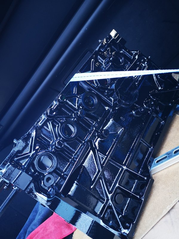

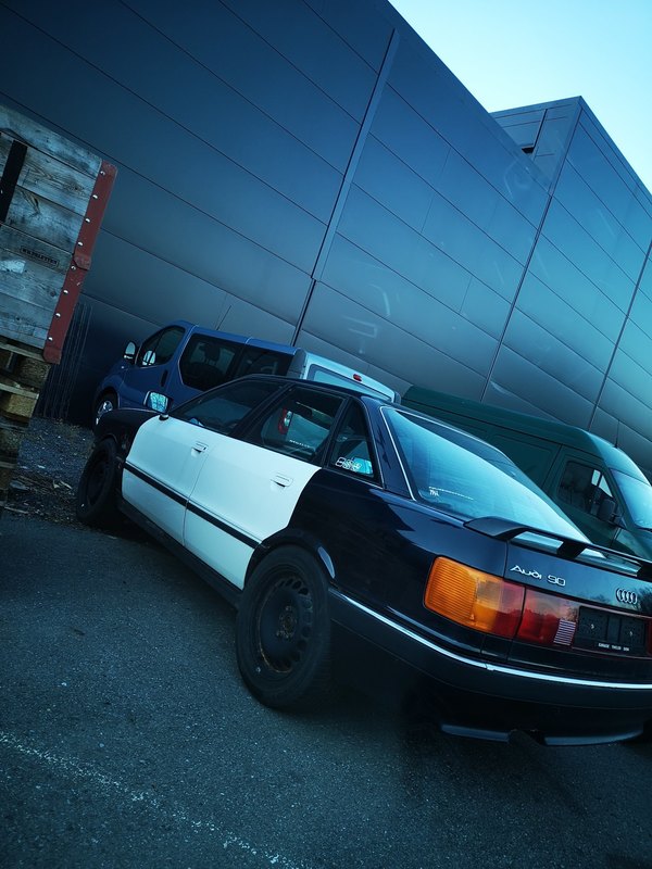

  24. Hola, Aujourd'hui j'ai été chercher le moteur qui sort de la carrosserie. Voilà une petite vidéo ainsi que quelques photos du résultat : https://streamable.com/jt1j6o Tout a été apporté chez le motoriste, il n'a plus qu'à tout remonter J'ai aussi croisé ma audi en allant prendre les pièces moteurs Et aussi le tableau de bord que j'ai fais sur mesure en alu
