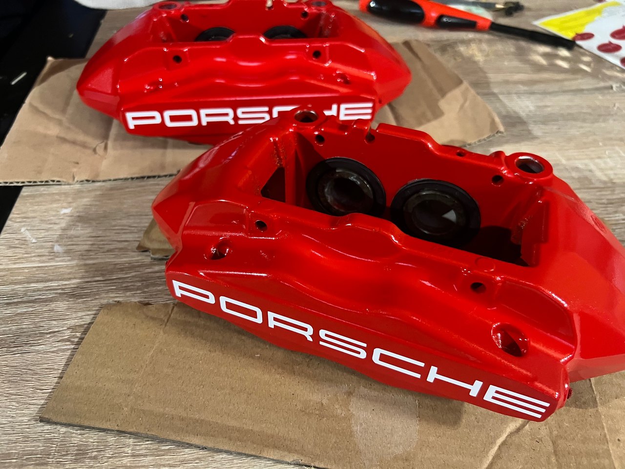

Salut à tous ! pour les étriers en 355 sa passe pas dans les jantes ! Et pour le modèle c’est une S2 3b boîte 5 de 1992 . donc jantes en 16 ! j’ai reçu lemmes disques avant de S8 en 314x30mm le déport est parfait , diamètre parfait ! d’après mes savant calcul il me falais élargir la vois de 15mm donc j’ai commander des cales de 16mm ! et donc ensemble roue disque et étrier + cale de 16mm sa passe pile poil !!! pour les plaquettes j’ai eu sur une moto de carbone Loraine et effectivement rien à redire ;-) et pour EBC j’avais rien à dire aux Disques , effectivement bruyant, et ayant perdu une garniture, se retrouver à pomper pour freiner et finir sur la ferraille de la plaquette … grosse frayeur ! une fois tout en place (j’attend la platine) je vais pourvoir faire les durites et choisir les plaquettes… -

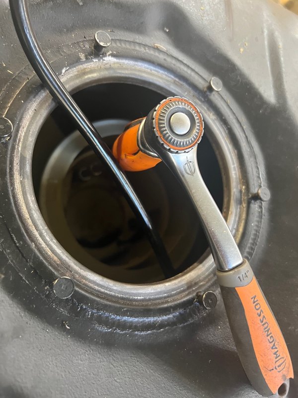

Salut à tous ! Pour la phase de traitement j’ai nettoyé avec le tube intérieur ! il reste la Resine que je poserai au pinceau pour cibler les zones à traiter… et sinon j’ai fondu une partie du airport de paniers à pompe …. Donc je doit faire une réparation soit avec une résine spéciale soit impression 3D … bref j’ai perdu du temps je vais faire des photos intérieur aussi -

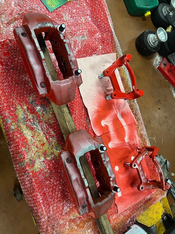

Pour les freins , nettoyage, démontage , protection , peinture et remontage ! puis stockage jusqu’à réception des prochaines pièces. -

nettoyage avec le std4060 fait ! c’est lourd un réservoir mais le produit est sorti bien degueulasse et le réservoir est sec et dégraissé ! étape deux l’anti rouille (ne pas laisser le réservoir statique plus de 10 min pendant 3h … puis rinçage à l’acétone (j’ai 7litres) puis appliquer la résine en moins d’une heure …. Et je le ferait au pinceau car impossible de démonter l’intérieur monter avant soudure … mon bras rentre et je vais pouvoir localiser les deux zones critiques! jauge à essence opérationnelle! Et testée , désormais fini le gros logo réserve et la conso à 0L lol 😂 ! -

Cette semaine si j’ai du temps , rénovation des étriers. je les ai plongé dans mon bac à ultrason , puis démontage , je doit les brosser puis les peindre . le bac est bien sale après le nettoyage -

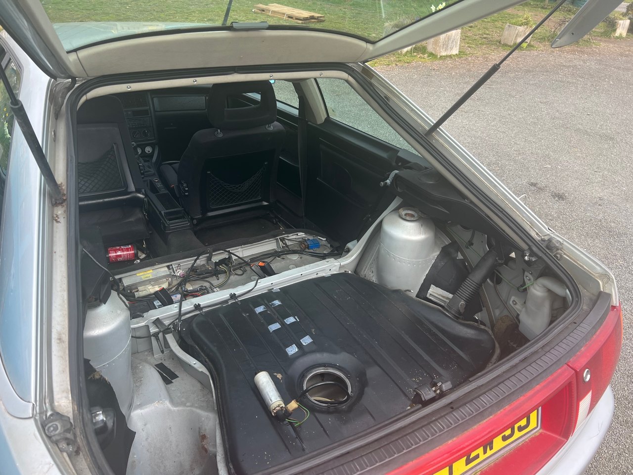

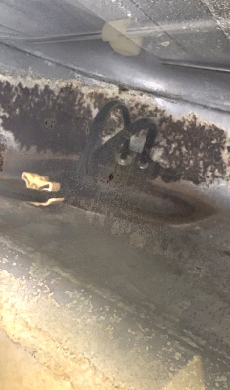

voici le réservoir sorti de l’auto ! C’est pas compliqué mais faut prévoir un peut de temps , la pompe est sorti , son support aussi , mais il me reste du plastique à l’intérieur ! savez vous comment le sortir ? Il est plus gros que le trou ! état intérieur ! Je viens de commander un kit Restom . Et voilà le truc à sortir avant kit restom !
