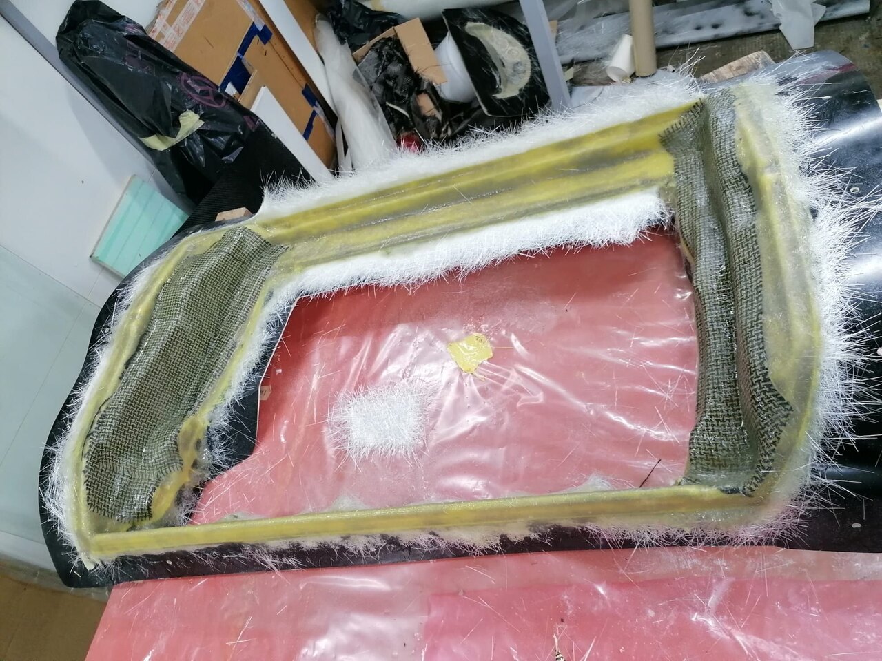

Les portes ne sont pas 100% en carbone, elles sont en fibre de verre mais renforcée avec du carbone dans les endroits propices aux torsions / force Pour l'instant, je compte faire seulement les 4 portes, j'aimerais bien la finir et par après je verrais si je déciderai de continuer dans la voie de l'allègement Merci !!! -

Yes, d'ailleurs je trouve bien qu'il ait mis du carbone à l'endroit où se fixe la porte, ou encore où vient se fixer le loquet de porte ! -

C'est comme des poils, léger mais solide -

Salut ! La porte conducteur est bientôt finie, le gars qui s'en occupe à jamais vu une porte aussi compliquée à faire ahah Il a mis du carbon / kevlar sur les parties sensibles comme la poignée ou support de porte / emplacement du loquet de porte -
