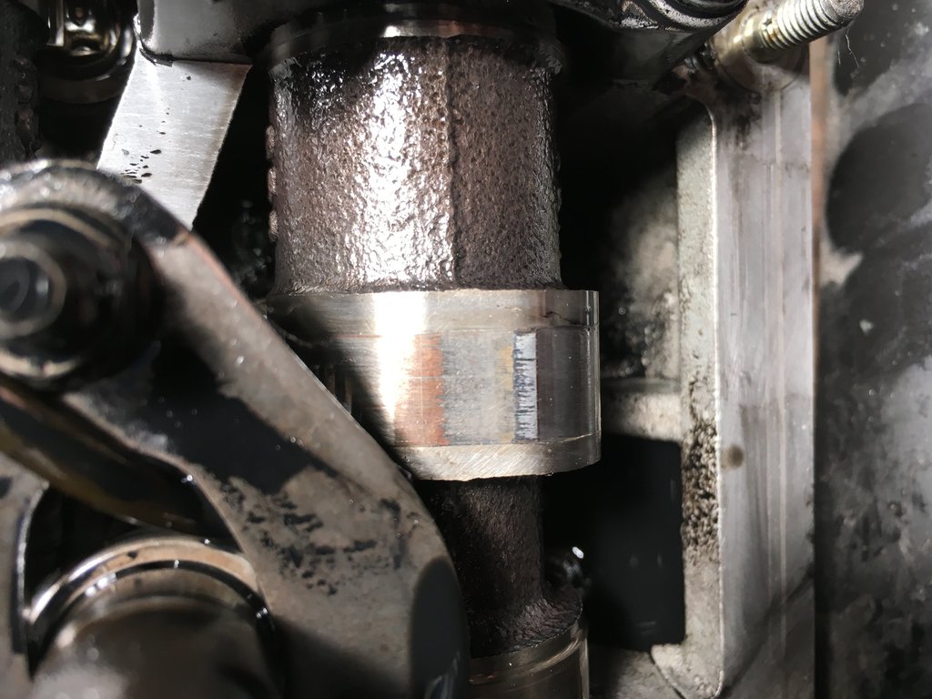

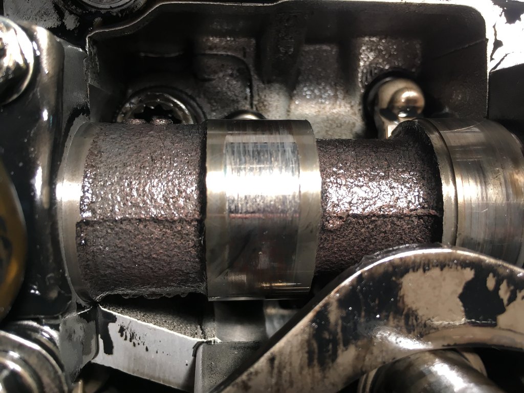

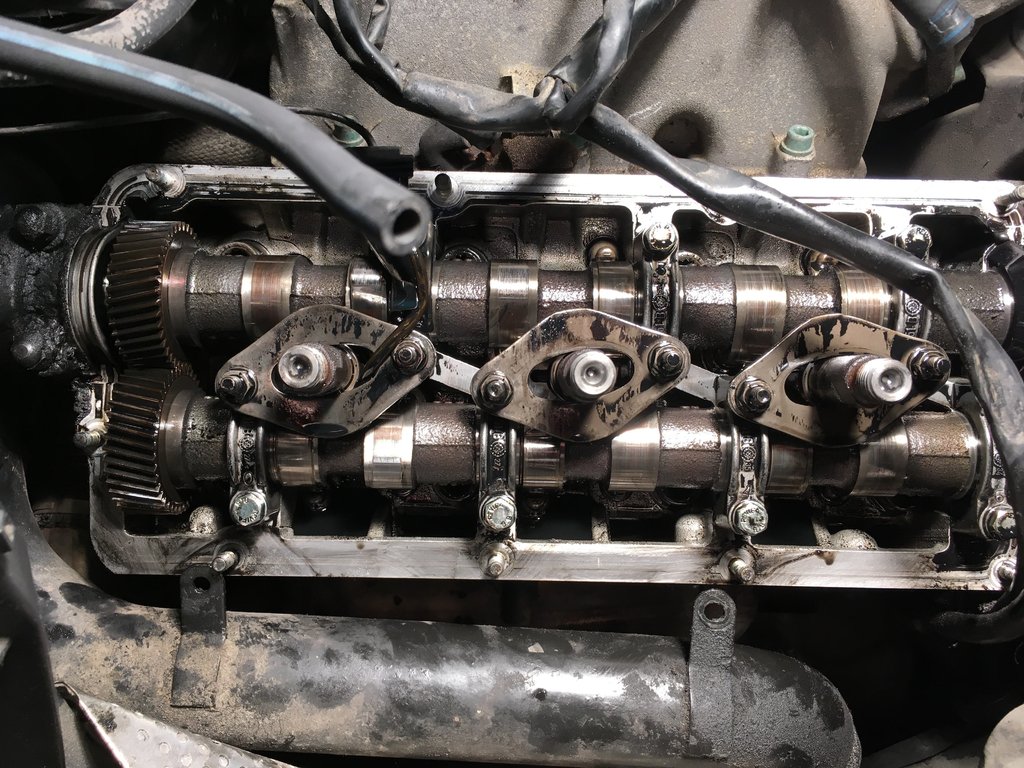

Merci pour cette remarque je vais faire sa en meme temp que la distribution, par contre petite question il serait pas possible de monter mes deux culasse complete de mon BAU sur le block de mon AKE ? -
Usure prononcer arbre a cames !!!
Blacktorn77 a répondu à un(e) sujet de Blacktorn77 dans A6 C5 / allroad C5 - (1997 à 2005)
Bonsoir. Mon bloc a 246 000 environ et c'est un AKE j'ai les culasse complète d'un BAU on voie très bien la différence entre les deux model. Mon BAU a 296 000 km et on sens aucune usure sur les cames rien a voire. Je vidange tous les 15 000 ou 1 ans c'est pas pour se que sa coûte. -
Blacktorn77 a posté un sujet dans A6 C5 / allroad C5 - (1997 à 2005)
Bonjour, suite au changement de mon injecteur pilote sur mon allroad voici se que j'ai découvert avec stupeur. le problème viens peut être de la pompe a huile on ma dit que le 2.5 tdi était mal lubrifier a bas régime du faite de la conception de sa pompe a huile vrai ? J'ai déjà les 4 arbres a cames de remplacement avec poussoirs et linguets pour le remplacement j'attend mon kit de distribution pour le moment mais je voudrais connaitre la cause de cette usure a 240 000 km ou du moins un avis. -

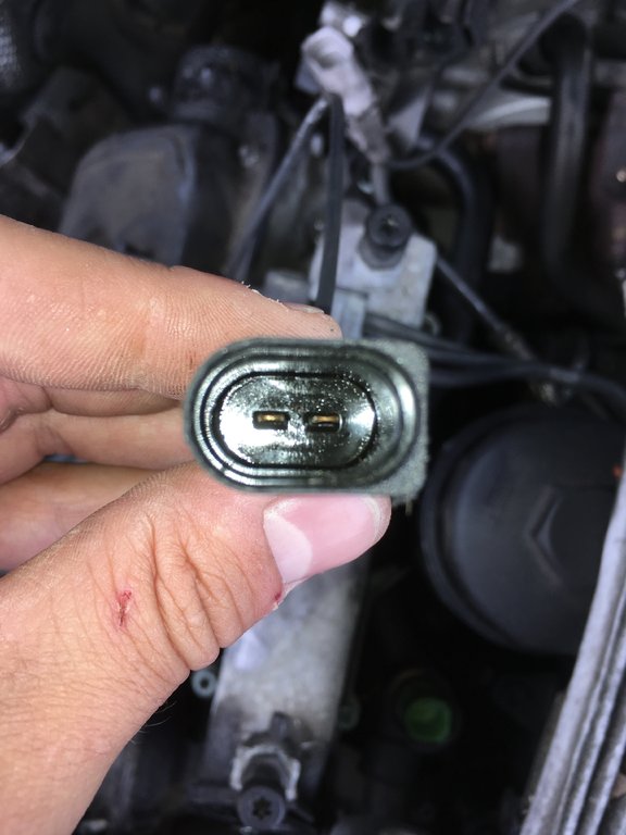

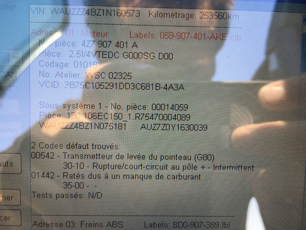

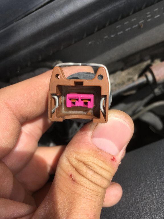

Besoin d'un avis pour injecteur pilote.
Bonjour. Pour ceux que sa peut intéresser il est possible en cas de remplacement pour un model d'occasion de remplacer l'injecteur pilote du 2.5 tdi 180cv de l'allroad phase 1 par un phase 2 il faut juste échanger les connecteur tous simplement. Fait et tester hier et vérifier avec vcds. -
Bonjour. Je continue de résoudre les divers problème de mon allroad et je vous remercie de l'aide et des information déjà apporter. J'ai besoin d'un avis ou d'un retour d’expérience pour le changement de l'injecteur pilote car j'ai le default et j'ai fait le teste de resistence moteur a l'arret comme indiquer sur le forum et 0.00 rien nada !! Tandis que sur mon autre allroad la résistance est de 100 omh environ. Ma question est la suivante je peut remplacer l'injecteur pilote de mon allroad ph1 par celui du phase 2 qui est ok ? je coupe et soude les fils pour avoir les deux cosse qui corresponde bien mais est ce que il y a que le branchement qui change ? -
