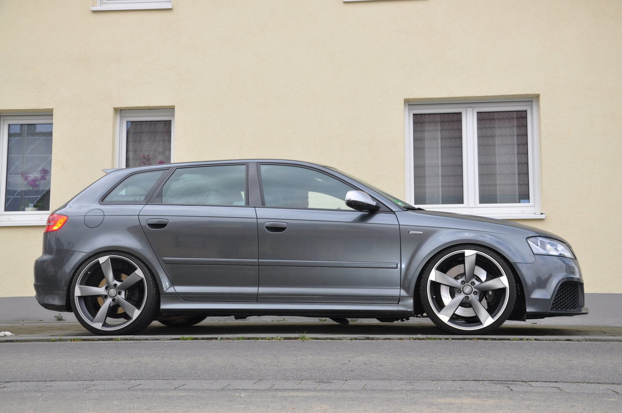

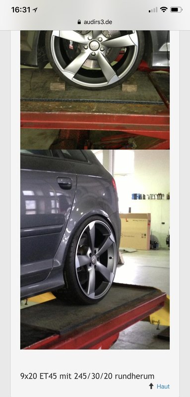

Salut mes chers amis RS3istes. Je profite de ce topic pour vous poser une petite question montage jantes/pneus J'aimerais chausser ma belle en 20". Cependant ce diamètre n'est pas préconisé par Audi: (Voir PJ) Ma problématique etant que si je veux conserver un indice de charge et de vitesse m'assurant une bonne sécurité ainsi que pour vous autre automobilistes, je suis donc dans l'obligation de mettre des pneus plus large à l'arrière ce qui fait dépasser les seuils de tolérances concernant le diamètre du pneu. Audi accepte du 235/35/19 et 255/30/19 à l'Av et 225/35/19 à l'AR J'en conclu donc (sauf mauvais raisonnement de ma part) que je peux diminuer de 5% ma largeur de pneu et ainsi rajouter une taille de jante (XXX/30/20) n'influençant pas ainsi mon compteur de vitesse. Je devrais donc installer à l'avant du 255/30/20 92Y et à l'arrière du 245/30/20 90Y ce qui rendrait en soit ma monte non réglementaire sur les deux essieux (d'après le tableau d'équivalences) mais néanmoins techniquement réalisable en chaussant des jantes de 9X20 ET 45 (CF photo). J'aimerais avoir votre retour d'experience et votre avis concernant une telle monte. Habitant dans la région parisienne, savez vous si les centres de contrôles techniques sont très regardant sur ce type de modifications et si ils appliquent bêtement les regles indiquées par le constructeur ? Voila merci à tous pour vos réponses IMG_5987.HEIC
Oui je l'ai utilisé... Et aucune valeur n'est autorisé en 20" sur le tableau C'est pour cela que je demande par retour d'expérience à savoir si les centres de contrôle sont à cheval sur les préconisations constructeurs

Salut mes chers amis RS3istes. Je profite de ce topic pour vous poser une petite question montage jantes/pneus J'aimerais chausser ma belle en 20". Cependant ce diamètre n'est pas préconisé par Audi: (Voir PJ) Ma problématique etant que si je veux conserver un indice de charge et de vitesse m'assurant une bonne sécurité ainsi que pour vous autre automobilistes, je suis dans l'obligation de dépasser les seuils de tolérances concernant le diamètre du pneu. Audi accepte du 235/35/19. J'en conclu donc (sauf mauvais raisonnement de ma part) que je peux diminuer de 5% ma largeur de pneu et ainsi rajouter une taille de jante (XXX/30/20) n'influençant pas de cette sorte mon compteur de vitesse. Je devrais donc installer à l'avant du 255/30/20 92Y et à l'arrière du 245/30/20 90Y ce qui rendrait en soit ma monte non réglementaire (d'après un le tableau d'équivalences) mais néanmoins techniquement réalisable en chaussant des jantes de 9X20 ET 45 (CF photo). J'aimerais avoir votre retour d'experience et votre avis concernant une telle modification. Habitant dans la région parisienne, savez vous si les centres de contrôles techniques sont très regardant sur ce type de modifications et si ils appliquent bêtement les regles indiquées par le constructeur ? IMG_5987.HEIC

Salut mes chers amis RS3. Je profite de ce topic pour vous poser une petite question montage jantes/pneus J'aimerais chausser ma belle en 20". Cependant ce diamètre n'est pas préconisé par Audi: IMG_5987.HEIC Ma problématique etant que si je veux conserver un indice de charge et de vitesse m'assurant une bonne sécurité ainsi que pour vous autre automobilistes, je suis dans l'obligation de dépasser les seuils de tolérances concernant le diamètre du pneu. Audi accepte du 235/35/19. J'en conclu donc (sauf mauvais raisonnement de ma part) que je peux diminuer de 5% ma largeur de pneu et ainsi rajouter une taille de jante (XXX/30/20) n'influençant pas de cette sorte mon compteur de vitesse. Je devrais donc installer à l'avant du 255/30/20 92Y et à l'arrière du 245/30/20 90Y ce qui rendrait en soit ma monte non réglementaire mais néanmoins techniquement réalisable en chaussant des jantes de 9X20 ET 45 (CF photo). J'aimerais avoir votre retour d'experience et votre avis concernant une telle modification. Habitant dans la région parisienne, savez vous si les centres de contrôles techniques sont très regardant sur ce type de modifications et si ils appliquent bêtement les regles indiquées par le constructeur ?
