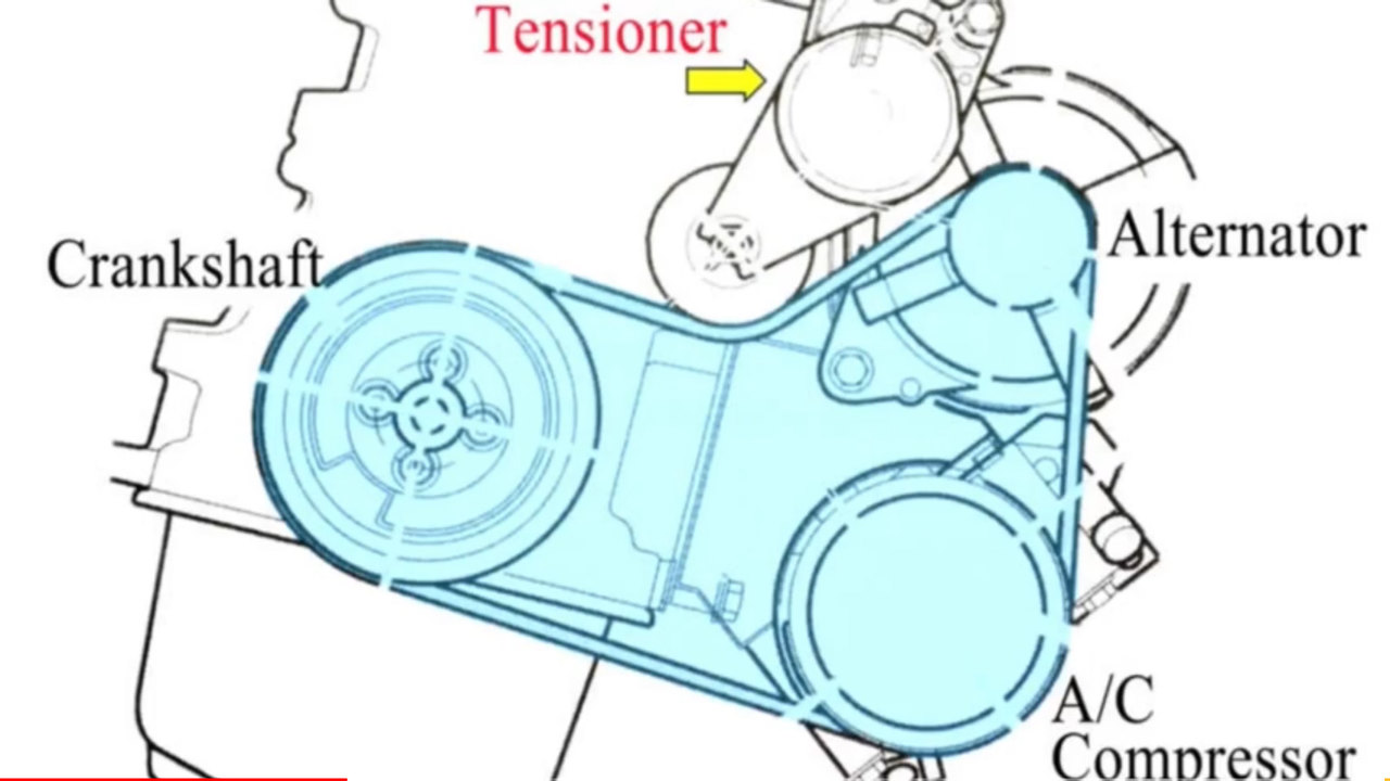

Je viens tout juste de trouver un petit tuto Youtube en anglais pour le remplacement de cette courroie: à ce que je comprends pour le moment, c’est que pour la rotation du moteur, ce serait une chaîne mais pour l’alternateur l’air climatisé et le Krankshaft, c’est une courroie distincte. -

Super, je vais donc aller m'informer à ce sujet directement chez Audi! Merci bien -

Donc, la courroie #21 serait possiblement à changer après un certain nombre de Km si je comprends bien? -
Bonjour à tous, Je suis présentement en train de terminer ma maintenance pré-hivernale (canada 🇨🇦) pour mon A3 et après avoir consulté certains site web, je me suis mis à me remettre en question sur un sujet. Est-ce que ma voiture est équipée d'une courroie ou d'une chaîne de distribution (Timing belt ou timing chain comme on dit au Canada!). Je viens tout juste d'atteindre le cap des 171 000 km et je ne veux pas prendre de risques inutiles. Après être allé valider chez mon concessionnaire Audi les différents intervals d'entretien de l'auto, jamais il ne m'a été mentionné de devoir changer cette pièce. Est-ce le cas?!? Merci à tous

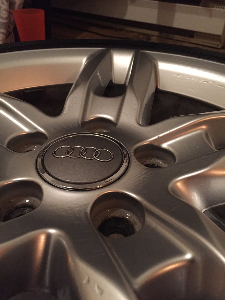

Oooh.... justement, je me demandais pour le long terme ça disait quoi de repeindre les jantes. Merci pour le commentaire Jean-Jacques, je me méfie en ce moment. Pour le plastidrip, est-ce que ça tien bien ou je vais devoir l’enlever après 1-2 été? Chose à noter, j’habite au Québec et ici, nous devons avoir 2 ensembles de pneus: hiver et été et donc, 2 ensembles de mags pour la plupart d’entre nous. C’est mon cas. Donc, ces roues seront sur la route uniquement durant la période estivale et remisés durant l’hiver (période la plus dommageable à mon avis avec le sel sur nos routes). Merci -

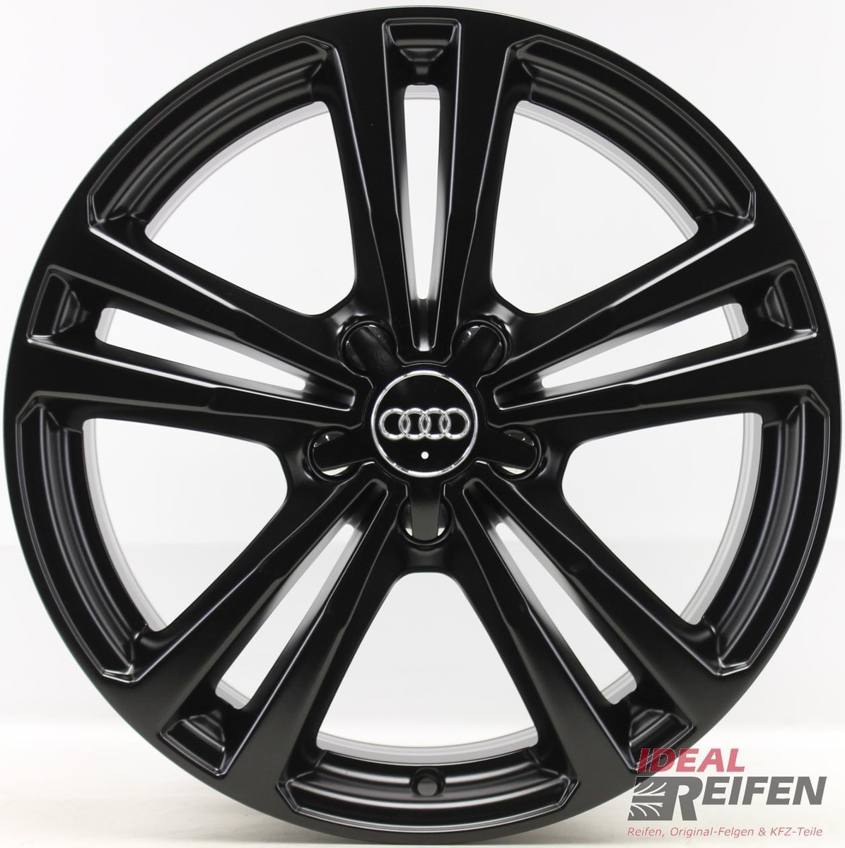

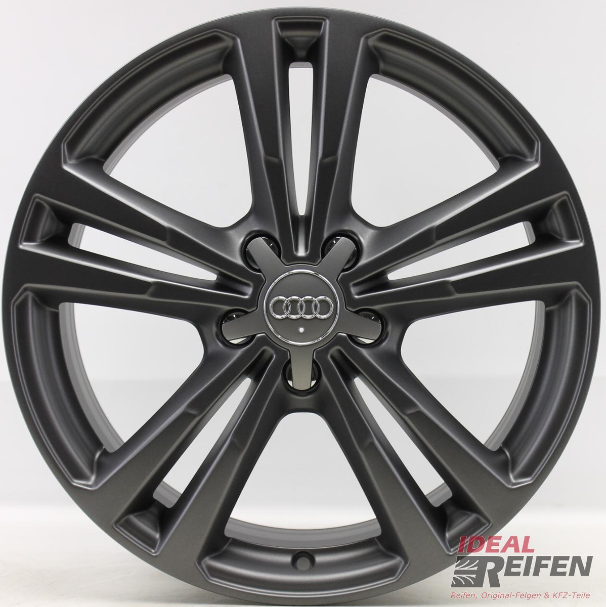

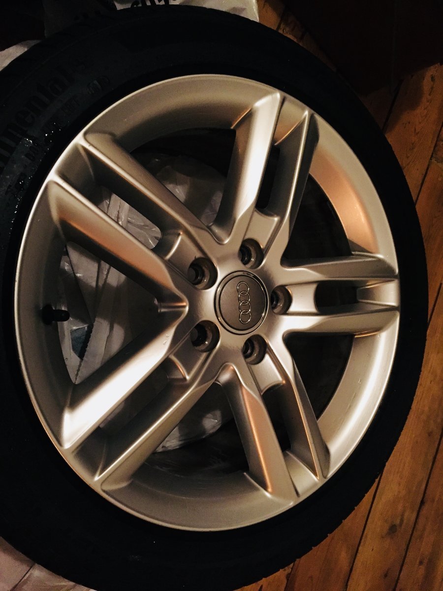

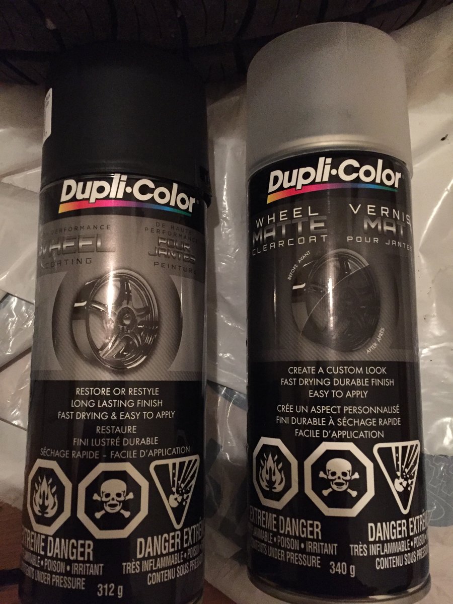

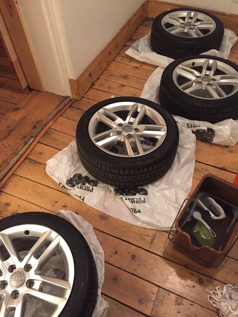

Bonjour, J'ai un nouveau projet en tête: peinturer les jantes de ma voiture en noir mat. Les voici: Pour ce faire, j'avais pensé employer de la peinture à roue noir avec finis lustré et un vernis Mat. j'aime bien ce look en fait, Mais préfèrerais un fini mat comme celui-là: Je viens tout juste de terminer de laver mes jantes et avant de faire une connerie, je vous demande votre opinion. J'ai prévu de: 1- Laver les jantes et les laisser sécher 2- Sabler les jantes (en but qu'elle soient un peu égratigné pour aider la peinture à adhérer) grain 400 cars elles sont quand même en très bonne état) 3- Laver et sécher 4- Recouvrir le contour du devant de la jante avec des cartes pour protéger les pneus de la peinture et masquer tout les endroit où je ne veut pas mettre qu'il y ait peinture avec du tape. Voici la peinture que j'ai sélectionnée: Ensuite peinturer la devanture de la Jante: 1- Couche de peinture 2- Sablage (non certain du grain encore, mais plus fin que 400 certainement) 3- Répéter étape 1 et 2 jusqu'à l'obtention d'environ 4-5 couche de peinture 4- Couche d'après 5- Sablage (pas certain du grain encore, mais encore plus fin que lorsque c'était pour la peinture) 6- Répéter l'étape 4 et 5 jusqu'à l'obtention d'environ 3 couches de vernis Que pensez-vous de cette recette? Pensez-vous que je vais devoir recommencer le travail sous peu? J'aimerais ne pas avoir à trop me soucier de l'état de mon travail pour au moins 5-6 ans. Je ne suis pas trop à cheval sur la propreté de mes roues: je sais très bien que c'est fait pour recevoir des cailloux et que ça peut arriver qu'elles frotte contre un trottoir un jour, mais quand même. Je ne veux juste pas qu'à chaque petit cailloux, la peinture subit des gros dommage ou pire encore, qu'elle écaille après 1-2 ans... Pour le moment, les jantes sont super propres, c'est leur peinture d'origine. Je remaque que la section du devant n'est pas du même fini que l'intérieur du mags (différentes peintures et différentes traitement). Ça me fait me questionner sur l'utilité de peinturer l'intérieur du MAG. Pour ceux qui ont déjà fait ce travail dans le passé, avez-vous uniquement fait la devanture de la roue, ou l'intérieur également? Ah oui... j'oubliais: comment on enlève le petit symbole AUDI au centre? J'essaie de voir une petite insertion où je pourrais introduire un tournevis plat pour enlever le cap, mais je n'en vois pas à première vue?!?!?! Merci pour vos commentaires
