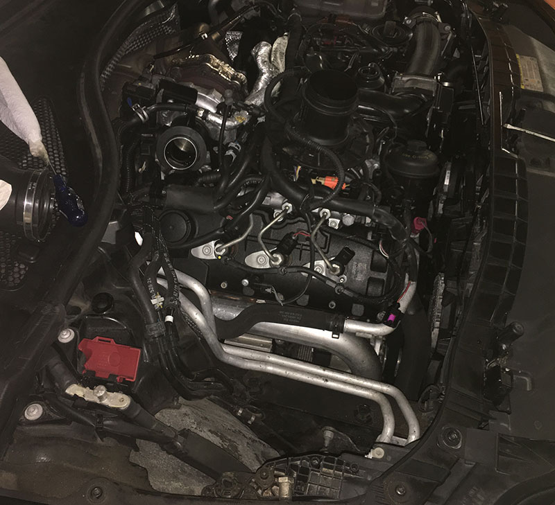

Montage des injecteurs finit. Plus de Prout Prout!!, le moteur est très stable au ralenti. Par contre les écart de débit d'injections sont les mêmes. L'erreur turbo est maintenant constante. Je crois que j'ai une fuite d'air quelque part a l'avant du moteur. Je sais pas si c'est un bruit d'air normal ou pas. Je ne peut pas enlever le turbo seul, ça c'est un fait. Pas les outils ni la technique necessaire. Broutage entre 1000- 2500 tours comme avant. Et je pense que un simple mécano a domicile ne fera pas grand chose. Je vais chercher un garage qui peut traiter mon problème, car le temps passe vite et je commence a devoir presser les choses. -

Bonsoir, J'ai reçu ma clé dynamométrique. Donc ce soir repose des injecteurs. Par contre je souhaite directement enlever le turbo pour envoyer faire une vérification. Sur le fichier de dépose filtre a particule, il parle de "Déposer le carénage d'insonorisation arrière". C'est la structure métallique qui enveloppe l'isolation thermique ? -

J'ai trouvé prout prout Je vous présente avec honte et tête basse, injecteur 6 Pour les autres rien de spécial ils avaient un peu d'huile sur le long de la tige et une tête bien noir. Par contre les rondelles était presque toutes bien noir des deux cotés mais pas de trace de calamine sur le corps de l'injecteur. Injecteur 1 et 6 on eu leur rondelle qui est reste au fond, j'ai du allez repêcher avec une tige métallique. J'ai tout nettoyé et rangé dans une boite. Prochaine étape un vrai nettoyage de leur emplacement dans le moteur. Démontage effectuée en 1h30! on verra pour le remontage. -

Et pendant que j'y pense, le premier message d'erreur turbo est survenu quand j'ai remonté l'injecteur numéro 1 que j'avais enlevée pour vérification. Et quand j'ai changée les 6. Il était devenu tout noir plein d'huile. Ça montre déjà que non seulement j'ai pas assez serré mais aussi qu'il est possible que ça génère l'erreur turbo. Avec mon expérience sur des moteurs de kart. Quand on visse dans l'alu, ou ça passe ou ça casse (j'en ai détruit du filetage support moteur). Comme dit plus haut, j'attend les outils. J'irais après manger préparer le travail. Enlever le filtre a air etc.. sortir tous les injecteurs et nettoyer le tout. Des reception du matos, je remonte tout et vérification du débit d'injection. Deux photos de hier -

Desolé pour le message négatif de hier. On baisse pas les bras. Une bonne nuit de sommeil est le seul remède quand les choses se passe pas idéalement. Je suis presque sur que le bruit est causé pas les injecteurs pas assez serrés. Validation par dautres vidéos sur le net qui explique le problème. Je vais changer les bagues cuivre par mesure de sécurité et faire un nettoyage plus correct. Ensuite le serrage sera fait avec cle dynamométrique que je nai pas encore, réception normalement mardi. Pour le turbo je vais le faire avec un mécano qui me laissera participer au travail afin de pouvoir prendre du plaisir sur le processur de réparation. Une fois quon valide soit une panne mécanique soit du boîtier électronique. Je commande un turbo en echange standard. Je voudrais aussi en profiter pour démonter egr et papillon. Une dernière chose que jai oublié hier. Un grand merci a toi hornet33 pour les docs et laide que tu apporte a ma problématique. Voila, bon dimanche à vous -

J'ai oublié de fermer les lumières du garage au travail ou j'ai travaillé sur la voiture et je suis retourné les fermer avec la voiture. Tout doucement et a l'arrivée une odeur d'échappement dans l'habitacle et un bruit de claquement qui commence. J'eteint vite le moteur et je laisse glisser jusqu'à ma place. Et la j'essaye de redémarrer mais impossible. Je mets la balise et j'ai 3 erreurs. J724 Unite de commande turbocompresseur P00AF00 Unite de reglage pour turbocompresseur 1 Bloquée (que j'avais résolut ce matin) P100E00 Intervention couple en raison de la protect. turbocompresseur N32 Injecteur de cylindre 3 P026900 Ecart débit d'injection cylindre 3 Suite au diagnostique j'ai pu redémarrer pour prendre une petite video. J'arrete les bidouilles ici, je vais faire appel a un mécano compétant, je vous remercie pour toutes les infos et aides proposées. Je continu ce topic en tant que spectateur des travaux. https://youtu.be/HdplyJVnYwo -
