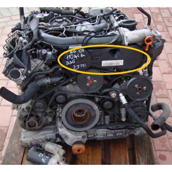

Salut, Oui tu as bien une chaîne de distri, cependant, il y a quand même une courroie d'entraînement de la pompe haute pression, dites "de distri" puisque qu'elle est crantée, il faut la remplacer tout les 120000., mais je ne sais pas au niveau du temps maxi, ( sûrement 5 ans comme pas mal de courroie). Sincèrement, vue que celle d'accessoires vient de casser, je ne tarderai pas à la remplacer. Par contre, pas trop d'inquiétude, car si elle casse, tu te retrouves en panne, mais ça ne cause pas beaucoup plus de problème, car elle n'entraîne pas les arbres à cames. Elle est derrière le carter. -

Oui et les deux sont à faire à 120000. Sinon, j'ai reçu le radiateur ce matin et surprise, ce n'est pas le bon modèle. Alors que la ref Audi est la même (4F0121251P), il y en a un qui a une durite qui vient du vase d'expansion en diamètre 10 et serrer avec un collier, et un autre qui a cette même durite en diamètre 22 et qui ce clip comme les deux autres. Personne ne comprend pourquoi... Bref je reçois normalement le bon deman. À suivre. -
