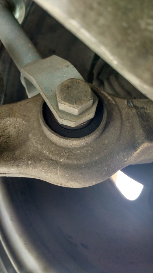

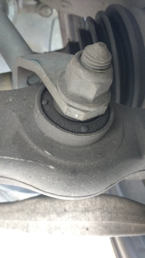

Re, dxxk , concernant les b4 j'ai hésiter longtemps mais l'intérêt est que je veux descendre à -50 devant et -40 derrière donc pas les moyens de prendre du b8 à tige courte :/ J'ai effectivement desserrertous les silent blocs de bras sur un 4collonnes, le problème c'est que je l'ai fait 4 mois après la pose , grand flemmard que je suis 😂 et je pense que ces 4mois sont fatals .... J'ai pris 2 ou 3 photos des bras Il me semblait cependant que le réglage du ressort de compensation (simplement à l'arrière) avait une autre influence ! Ou alors il sers seulement à empêcher les deux ressorts de ne pas se décaler sur un "saut" Je vous met les photos, sur mon kit fk je n'ai pu descendre la voiture assez bas simplement avec le réglage des ressorts , le kit était livré avec plusieurs rondelles à mettre en bout de tige d'ammorto , j'ai donc principalement régler ma hauteur de caisse grâce à ça puis j'ai affiner avec le réglage des ressorts Je viens de desserrer de 3 filets les ressorts av je vais aller faire un essai et voir si cela s'améliore en espérant que les roues ne touchent pas dans les ailes :/ -

Bonjour merci pour ta réponse Effectivement je pense que le rapport qualité prix n'est pas dégueu non plus .. cependant a propos des silents bloc En géné il se trouve que depuis que j'ai les amortisseurs ( 8mois) ils ont eu le temps de tous se détruire .. bare stab et mêmes supports moteurs ont pris une claque . Les bras avaient étaient changés il y a 1 an et pour l'instant ca va mais j'ai peur pour leur durée de vie ! Le train arrière est encore potable mais ca va pas tarder non plus pour les silent bloc , rotules train av ok Comment à tu régler les ressorts de compensation sur tes fk ? Je me demande si un réglage plus souple peut ammortir les fameux nids de poules mais il ne faut pas trop desserrer au risque que sur les détentes le ressort principal ne soit plus en contact, qu'en pense tu ? -
