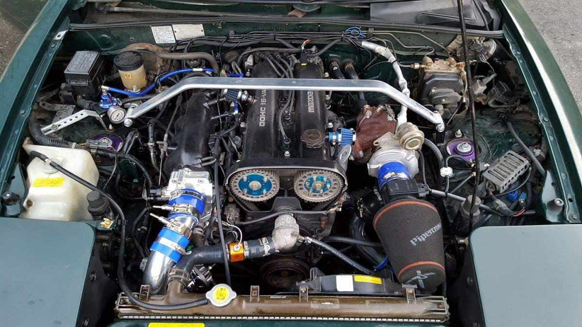

C'est bien un turbo, TD04L de WRX ^^. J'ai toujours le moteur stock avec plus ou moins de motifs, mais je dois changer le moteur par contre il a pas aimé rouler trop pauvre. Je vais me refaire mon deuxième bloc tranquillement et me prendre un petit standalone pour que ça tourne propre :) -

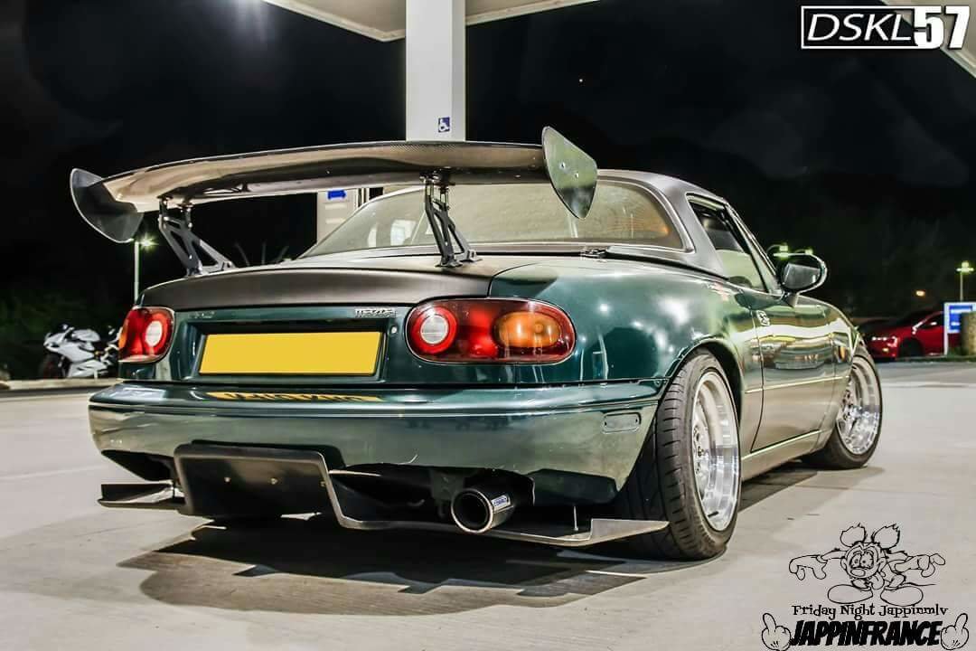

Salut à tous Moi c'est Axel, 27 ans, et je viens de m'offrir un joli A6 5 Cylindres diesel turbo pour tous les jours. 😍 Même si je l'adore, elle m'en fais voir un peu en se moment. A côté j'ai une Petite MX5 pour piste, que j'ai suralimenté ^^. On es en cours de restauration en se moment :). Voilà voilà :).
